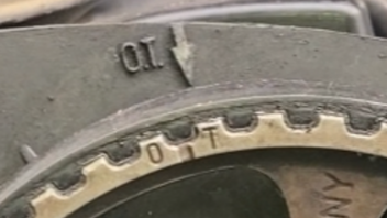

  • Ich suche eine Werkstatt der ein Blitzpistole hat. Muss man dan dafür den blauen sensor am Wasserflansch abmachen ? Und den Drehzahl muss man net erhöhen beim prüfen oder?
    Also wie gesagt, Nockenwelle steht bissl schief und ich kann es nicht berichtigen. Es wird immer auf dem zahn stehen und nicht direkt auf dem strich. Siehe bild.
  • Nockenwelle steht bissl schief
    Steht sie nicht - schau Dir meinen Beitrag dazu an!
