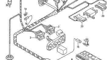

    Die originale Dose einschl. Durchführung (sofern noch brauchbar) würde ich weiterverwenden, nur neu verdrahten. Die Kabelreste geben die Hinweise auf die verwendeten Kabelfarben der Beleuchtung. Durchprüfen wirst Du trotzdem müssen (s.o.).

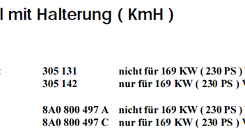

    Ich habe seinerzeit für meinem Avant einen originalen Kabelbaum bekommen und mir in die ET-Übersicht die Kabel eingetragen:
