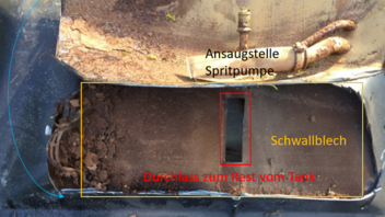

    Edit: hier nochmal ein Bild wie der Tank Innen aufgebaut ist, ich hab denn alten damals aus Neugierde aufgeflext:
    Das Problem ist, dass du den ganzen Dreck durch den Durchlass des Schwallblechs (siehe rotes Rechteck im Bild) bringen musst.
    Wenn das bei dir auch so viel Rost ist wie bei mir damals, sehe ich die Chance den Dreck da ordentlich rauszubekommen ehrlich gesagt eher weniger.

    Letzte Rettung jetzt also noch ein neuer Tank, nach dem oben beschriebenem Problem von Kopa80 gibt´s da ja keine andere Lösung mehr.
