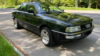

  • Meine Felgen sind zwar noch nicht angekommen, aber soeben ist auf der Schweizer Auktionsplattform ein anderer 90er mit genau diesen Felgen aufgetaucht. Ich muss sagen, ich bereue meine Wahl nicht. Die Räder stehen dem Wagen echt gut!

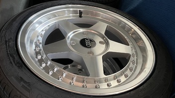

  • Die Felgen sind angekommen. Ich glaube, die werden dem 90er hervorragend stehen. In einer Woche sollten dann auch die Reifen da sein, damit mein Auto endlich anständiges Schuhwerk hat.

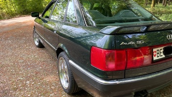

  • Soooo, endlich fertig.
    Also, es sieht so aus: Diese JR6 Felgen mit ET35 bekommt man auf der VA sowohl mit der ATE wie auch mit der kleinen Gierling-Bremse nur mit Distanzscheiben montiert. Stört mich aber nicht, da etwas weniger ET dem Wagen sowieso gut steht.
    Also, 7,5mm DZX-Distanzscheiben von ST-Suspension mit Gutachten bestellt. Das ist die grösste Distanz, bei welcher der Zentrierring der Felge noch gerade so über die Nabe geht.
    Gestern kamen die Scheiben an - heute montiert.
    Ich bin hin und weg vom neuen Look des 90ers :love:
    Klar, man könnte noch ein Zoll grösser gehen und das Auto etwas tiefer legen.
    Mir gefällt es so aber sehr - mir gefallen zu grosse Felgen auf solch alten Autos nicht. Ich mag den immer noch zeitgenössischen Look total.
    [Nachtrag] Die Embleme für die Nabendeckel finden sich auf e*ay. Die Reifendimension ist 205/45 R16. Ist in der Schweiz so problemlos eintragbar.
