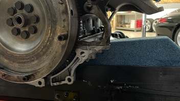

    So weit so gut. Was aber immer noch ein Rätsel ist ob es ein 2,6 oder 2,8 L ist.

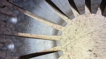

    Eine Teilenummer von der Schwungscheibe habe ich nicht gefunden. Aber es ist zweifelsfrei eine Kupplung ohne ZMS.
    Jetzt noch eine passende Kupplungsscheibe und Druckplatte suchen. Falls Du weißt welche passt wäre ich froh um Deinen Input.

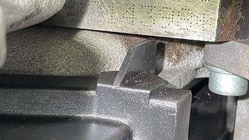

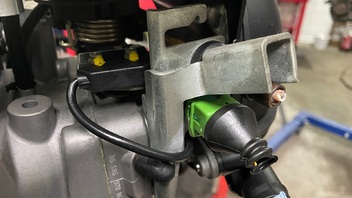

    Bilder sind angeheftet.

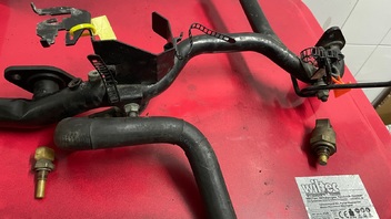

    Der Motor scheint mit einem Tempomaten ausgerüstet zu sein. Der Gaszug ist etwas anders und hat eine Schaltung wie ich bemerkt habe. Aber dieser Tatsache ist schnell gelöst und ich werde es einfach nicht verwenden und gut ist👍
    Du sagst ein 2.8 L wäre kompliziert wegen dem Steuergerät das nicht von meinem Original 2.6 L passt? Hoffentlich ist es kein 2,8 und habe da nicht eine Pandorra Büchse aufgemacht mit diesem Austauschmotor. Fingers crossed 🤞
    Das Kühlrohr über den Zylinder ist auch anders bestückt und der Temp sensor lässt sich nicht austauschen weil meine Version ein Gewinde im Rohr hat und die Austauschmotor Version hat eine Version mit Clip und erst noch ein Sensor weniger als meine Version. Also werde ich die Ansaugbrücke abschrauben und das Kühlmittelrohr eins zu eins von meinem kaputten Motor übernehmen. Das ist jedenfalls der Plan🤷‍♂️

  • Erst mal Entwarnung: ABC ist der Motorkennbuchstabe (MKB) und immer ein 2,6er. Der 2,8er im Cabrio, Coupe und B4 hat den MKB AAH.
    Die Kupplung scheint, wie ich bereits vermutet habe, von einem alten C4 AAH zu sein. Auf dem Automaten erkenne ich F&S (Fichtel und Sachs?) und scheinbar ein Datum, was zu meiner Vermutung passt.
    Hier kann ich auch nur spekulieren: Die relativ neue Kupplung mit ZMS (nicht billig!) wurde einzeln verkauft und stattdessen was draufgeschraubt, was irgendwie passte.
