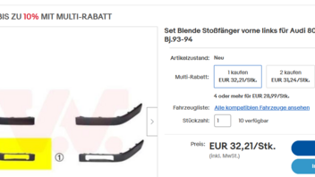

Ich suche die Blenden an der vorderen Stoßstange vom V6 mit den großen Aussparungen ( NSW und Blinker ). Auch mit der Teilenummer wäre mir schon geholfen. Danke!
Stoßstangenblenden V6
8A0 807 221A links
8A0 807 222A rechts

Eine ganze Weile lang wurden die von ehemaligen Zulieferern nachgefertigt. Audi Tradition hatte auch noch welche. Momentan sieht es aber echt sehr bescheiden aus. Ich glaube, neu bekommst du die im Moment kaum.
Ausserdem haben die nachgefertigten oft nicht besonders gut gepasst... An meinem B4 zumindest, waren die ca. 5mm zu kurz und sind hinten manchmal aus der Verankerung gefallen.
An deiner Stelle würde ich die Autoverwerter in deiner Umgebung anrufen und da mal alles abklappern. Ansonsten, eine gebrauchte Stossstange kaufen.
Audi 80 B4 V6 Stoßstange LZ5T blau in Niedersachsen - Uplengen | Ersatz- & Reparaturteile | eBay Kleinanzeigen (ebay-kleinanzeigen.de) -
AUtoverwerter habe ich gestern schon 6-7 Stück abtelefoniert. Einer meinte sogar, "B4? - die haben wir schon Ewigkeiten nicht mehr da." Ansonsten auch erfolgslos gewesen. Auf der anderen Seite eilt es ja auch nicht. Wenn ich die irgendwann diese Saison noch bekomme passt das schon, ansonsten halt nächstes Jahr. Schaue immer mal wieder in Kleinanzeigen und vielleicht produziert Audi Tradition ja nochmal die andere Seite nach (eine gibts dort noch neu für 80€).
