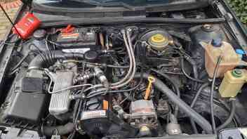

    Fahrrichtaug lks., unter dem Blechteil Domlager im Motorraum, was ist denn das für ein rundes Teil????
    Schaumstoff????

    Spule ist neu, aber kein OEM-Teil. Ich werde das Original wieder anbringen und sehen, ob sich etwas tut. Beim Einschalten der Zündung höre ich die Kraftstoffpumpe einige Sekunden lang laufen und dann kommt Kraftstoff unter Druck aus der Kraftstoffleitung. Ist das das gleiche Relais, das die Einspritzdüsen steuert? Ich habe den Eindruck, dass die Einspritzdüsen keinen Strom bekommen.Die Kabel und Anschlüsse scheinen mehr oder weniger in Ordnung zu sein. Under der Domlager das ist ein gummi Ring

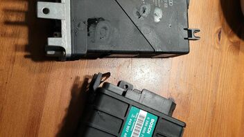

  • Auto springt immer noch nicht an. Ersetzt das Digifant-Steuergerät. Kein Unterschied. Ich weiß nicht, warum der Verkäufer mir 2 Artikel geschickt hat. Ich erkenne nur der Digifant und den Bosch-Artikel
    nicht oder wo oder was es tut - vielleicht ist es für ein anderes Modell? Ich habe alle Verbindungen auf Durchgang geprüft. Möglicherweise sind die Kabel zu den Zündkerzen alt, aber ich kann mir nicht vorstellen, dass wahrscheinlich ALLE gleichzeitig ausfallen.
    Ich weiß nicht, was ich als nächstes versuchen soll. Frustrierend. Wohnt jemand mit Audi 80-Kenntnissen in der Nähe von Baden Baden?
