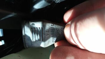

    Ich glaube die Kabel gefunden zu haben (siehe Bilder), aber es kommt kein Strom an.
    Wenn ich die Kabelbruecke drin hab funktioniert die NSL und der NSW Schalter leuchtet Grün aber es kommt kein Strom an.
    Mit Relais ists als wenn's tot wär.
    Die Zubehoer-NSW haben nur 2 Kabel (blau/braun), das abgehende hingegen 3 (gelb-weiss/blau-grau/braun). Habe dazu nichts gefunden...
    bitte um Hilfe, würde ungern zurück rüsten.
  • Das Kabel ist eher für die Leuchtweitenregulierung. NSW sind 2-adrig und Runde stecke.
    Nochmal,für die Stecker der NSW muss die Stoßstange runter. Die sind auf der Höhe der originalen NSW und nicht oben im Bereich des Kühler verlegt. Ich kann mir immernoch nicht vorstellen, dass die nicht da sind, wenn der Innenraumkabelkaum liegt.
