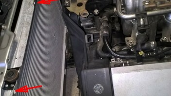

  • Hynky,
    vielen Dank für das Foto.
    Die Befestigungen sehe ich an meinem Wagen.
    Aber wie löse ich diese ohne sie zu zerstören:
    Sorry, mir fehlt da wohl noch eine gewisse Grunderfahrung.

  • Zuerst musst du die el. Kabel vom Lüfter an der Karosse minus und dem schwarzen Kunststoffverteiler abschrauben. Am Verteiler den Ort der Anschraubung merken.
    Dann oben die drei Schrauben mit einer 10er Nuss öffnen und entnehmen.
    Die sollte man sehen, im Kunststoff.
    Dann Lüfter leicht nach hinten kippen und entnehmen.
    Bitte nicht persönlich nehmen, aber es gibt original Rep Anleitung.
    Erwin Audi oder so ähnlich.
    Da gibt es Bilder und das Wissen.
    Das kann man für kleines Geld, so hier das Forum, sich die Rep Anleitung runter laden.
    Selbstverständlich kann man auch hier fragen, dafür ist das Forum ja da.....

    Die 2 Elektro-Leitungen, die an die Metallplatte mit den Vorwiderständen (richtig?) führen, hatte ich gleich heute Morgen entdeckt.
    Sie sind ja nicht zu übersehen.
    2 weitere Kabel führen zu einem Massepunkt.
    Den schwarzen Kunststoffverteiler habe ich allerdings nicht entdecken können.
    Der würde dann wohl in meinem Fall der Metallplatte entsprechen, oder?
    Schließlich !!!!
    die drei 10-er Schraubenköpfe kamen nach der Entfernung der oben aufsitzenden Gummiwulst-Leiste in der Nut - Richtung Motor - endlich zum Vorschein.
    Das konnte ich leider der Zeichnung im RLF und auf dem Foto nicht entnehmen. Ist natürlich klar jetzt!!!
    DANKE!
