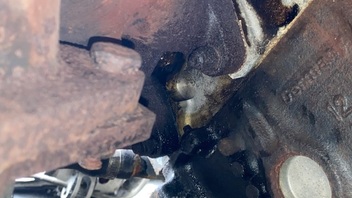

Zylinderkopfdichtung kaputt?
Wenn Abgas im Kühlwasser ist, dann is es so. Hast du einen Druckanstieg im Ausgleichsbehälter bemerkt?
Kühler oder Wärmetauscher kann genauso siffen.

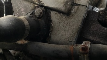

wie schon gesagt : Motor laufen lassen, Deckel vom Ausgleichbehälter ab und Hand drauf.. baut sich relativ schnell druck auf ist warscheinlich die Kopfdichtung durch.Auf dem ersten Bild sieht das sehr nach Öl aus, auf dem zweiten Bild sehe ich kein erthebliches Leck, aber die Schläuche sind wohl kurz vor dem Aufgeben, das sind ja schon fast Ballons.
Kühlwasserverlust hatte ich auch schon mal. Bei mir lag es tatsächlich an der Zylinderkopfdichtung. Da mein Zylinderkopf nicht mehr Plan war habe ich einen anderen mit neuer Dichtung eingebaut hatte zum Glück noch einen liegen. Wenn, ich mir die Schläuche auf dem zweiten Bild so ansehe, würde ich die auch gleich durch neue ersetzen. Ersatzteile für den Audi 80 kosten nicht mehr die Welt.

Oder mal den Ventildeckel abnehmen, meist sieht man dann die Emulstion, gemisch Wasser mit Öl.Auf dem Fotos erkennt man, dass die Ölabdichtung der ZKD, nach außen , schon nicht mehr pefekt ist.
