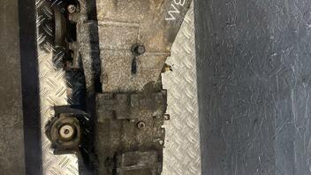

    Ich wusste auch nicht wo mein GKB zu finden war als ich vor einem halben Jahr ein neues brauchte.
    Also habe ich nach Angeboten im Netz gesucht. Welches Getriebe egal, Hauptsache für mein Fahrzeugmodell.
    Die Händler fotorgrafieren meist den GKB extra und das Getriebe von allen Seiten so dass man gut erkennt wo die Bezeichnung zu finden ist.
    So wie Hier
    MKB_T81-85.pdf
    Getriebekennbuchstaben
