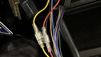

    ich besitze seit ein paar Monaten mein erstes Auto, einen roten Audi 80 Type 89 US mit PP Motor.
    Daran bastle ich immer in meiner Freizeit.
    Heute kam mein neues Radio, welches das alte originale aus den 1980ern ersetzen soll. (Sony MEX-N5300BT)
    Direkt eingebaut, am Anfang ging nix, direkt gemerkt, dass ich das rote und gelbe Kabel tauschen muss. ("Dauerstrom" = Gelb und "Strom nur wenn Zündung an ist" = rot)
    Kam mir schon komisch vor, weil auch nix ging, als die Zündung an war.
    Also gewechselt, Radio hat ein kurzes Lebenszeichen gegeben, dass er Strom bekommt, aber nicht einschaltbar.
    Hab dann das rote Kabel (eigentlich für Strom sobald Zündung an ist) auch auf das gelbe mit 12V Dauerstrom gehangen -> hat geklappt. Halt immer eingeschaltet.
    Beim Messen mit dem Multimeter des roten Kabels kam ohne Zündung etwas über 0V, bei Zündung etwa 7-8V, als ich dann gestartet habe, ging dies langsam auf etwa 9V hinauf.
    Die Batterie ist jedoch vollgeladen und gibt konstant ja beim gelben auch die 12V.
    Das wird wahrscheinlich der Grund sein, warum ich den Radio nicht über den mit dem Zündschloss verbundenen Stromkreis verwenden kann.
    Also aktuell immer manuell ausschalten, damit der nicht so viel Strom frisst.
    Hat jemand eine Idee warum das so sein kann? Ist das bei meinem Modell generell so? Oder warum gibt das rote Kabel zu wenig Spannung?
    Ich freu mich auf Vorschläge.
    Danke!
    Mit freundlichen Grüßen,
    Markus
  • Hallo Markus,
    zuerst möchte ich meine Freude darüber zum Ausdruck bringen, dass es doch tatsächlich noch "Jugendliche" gibt, die es schaffen, einen Beitrag zu verfassen, der auch die "ältere" Generation anspricht. Meist liest man fast nur noch Erstbeiträge, die aus einem "Einzeiler" ohne Beachtung jeglicher Rechtschreibung und Grammatik bestehen.
    Und da Du es auch auf Anhieb geschafft hast, ein Bild anzuhängen, das Dein Problem offensichtlich macht, denke ich, dass Dir auch sehr schnell geholfen werden kann.
    :thumbup:
    Dein B3 besitzt beim Radioanschluß ab Werk kein geschaltetes oder "Zündungsplus". Die Originalradios brauchten ab Werk nur Dauerplus.
    Das Kabel (weiß-blau), was im Adapterstecker in das rote Kabel übergeht, ist das "GALA-Signal", die "geschwindigkeitsabhängige Lautstärkeanpassung". Das Signal kommt vom Tacho.
    Du brauchst für Dein modernes Radio zusätzlich Zündungsplus, das Du Dir irgendwo im Fahrzeug holen musst. Eine Brücke vom Dauerplus auf den Kontakt Zündungsplus geht zwar auch, ist aber generell keine gute Idee. Steht das Fahrzeug längere Zeit, ist Deine Batterie leer.
    Besser als Zündungsplus ist aber "Zündschloss-Plus", Kl. 86s. Der Vorteil ist, dass zum Radiobetrieb nicht die Zündung eingeschaltet werden muss. Das Radio läuft, solange der Schlüssel steckt und schaltet automatisch ab, wenn der Schlüssel abgezogen wird.
    Kl. 86s kannst Du direkt am Zündanlassschalter abgreifen - oder wie ich es gemacht habe, an der Beleuchtung der Schalter in der Mittelkonsole.

  • Dein gelbes kabel ist an den falschen pin angeschlossen .Zündplus fehlt wie schon erwähnt ! An welche Kabel Farben vom original kabelbaum wurden gelb und rot angeschlossen.
    Die Qual der Wahl :dance:
  • Entweder brücke von dauerplus auf zündplus Leitung legen oder eine Leitung vom zündanlassschalter neu legen fertig
  • Danke für eure Antworten.
    Gut zu wissen, dass das eigentlich von mir gedachte "Zündplus Kabel" ein GALA Kabel ist. Wusste gar nicht, dass es eine Geschwindigkeitsabhängige Lautstärkeanpassung gibt.
    Ich habe aktuell eh das Zündplus vom Radio am Dauerplus vom Auto, also Radio funktioniert komplett, nur halt nicht automatisch ob Zündung an/aus ist. Wird derweil von mir manuell an/aus geschaltet, und den Dauerstrom hat er ja eh, also Einstellungen bleiben. :)
    Ich werd mir demnächst mal anschauen eine zusätzliche Leitung vom Zünd-Plus/Zündschloss-Plus zu holen und an das Radio zu bringen.
    Wird wahrscheinlich eh gut in einem gehen, wenn hinten mein Subwoofer rein kommt, da muss ich eh neue Kabel durchs Auto legen und dementsprechend abdichten. ;)

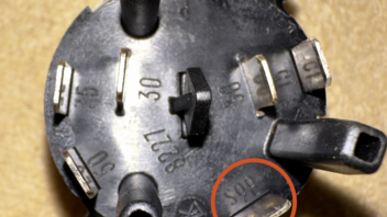

  • Guten Mittag,
    hab mir gestern mal alle Abdeckungen abmontiert und das Zündschloss ausgebaut.
    Dabei gesehen, dass es schon einen Riss hat, direkt mal neues bestellt.
    Nun frag ich mal direkt ob von euch jemand direkt weiß von welchem Pol ich mir das Zündplus für den Radio holen soll. (Wenn der Schlüssel reingedrückt ist)
    Ich hab mal auf Durchgang gemessen + es zerlegt und es müsste "s98" oder "86s" sein (Blöde Benennung weil man sie auch Kopfüber korrekt lesen kann), weil da drin dann ein Kontakt drauf drückt, sobald ich in der Mitte den kleinen Stift rein drück.
    Kann mir das jemand der das vielleicht schonmal gemacht hat bestätigen? :D

  • Besser als Zündungsplus ist aber "Zündschloss-Plus", Kl. 86s.
    Wer lesen kann, ist meist klar im Vorteil! :rolleyes:
