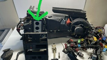

    Diese Lüftungsdüsen zum Fondraum - lässt der sich einfach nachrüsten bzw. anstecken, wenn man die Kanäle zusammenkriegt und wie kann man sich das vorstellen? Von wo erhalten die Luft und wo gehen die genau lang.
    avantdriver: An diese Klappe kommt man wie quattro-Lenker sagt, eben als einzige wirklich nur über den Ausbau des Armaturenbretts - weswegen ich auch mehrheitlich froh bin, es so gemacht zu haben, wobei die nicht so entscheidend ist für eine funktionierendes Heizungserlebnis..
    Katze & competition: Bis auf die Option Zierblendensatz finden sich all diese Varianten mit unterschiedlichen Endkürzel bei 7zap (bzw. ähnlichen Seiten), aber diese Nummer eben nicht. Ich hatte es bisher auch noch nicht, dass ich ein Teil hatte, wo über die eingeschriebene Nummer nichts zu finden war.

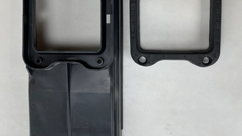

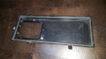

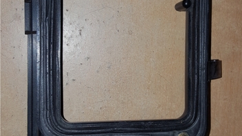

    Achso, weiß jemand die OE-Nummer oder guten Ersatz für die Schaumstoffdichtung zwischen Gebläsekasten und Hirschgeweih-Kanal? Ist mir beim Reinigen etwas abgegangen.
    Finde das hier, sieht aber auf Bildern völlig anders aus:
    https://www.online-teile.com/v…e/191819370_Dichtung.html
    https://www.nkautomotive.de/sh…l-dichtung-191819370.html
  • Die Fußraumströmer für die hintere Sitzreihe werden an das "Geweih" gesteckt.
    Das bräuchtest du auch noch neu, da das normale an diesen Stellen geschlossen ist.
    Allerdings wirst du sie nicht vernünftig verbaut bekommen, da das Dämmmaterial unterm Teppich in diesen Bereichen vertieft ist.
    Ansonsten wirft der Teppich nach der Umrüstung Beulen.

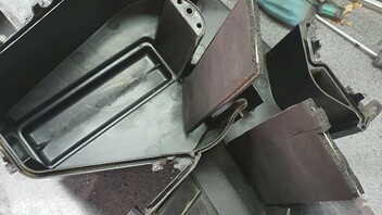

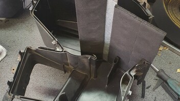

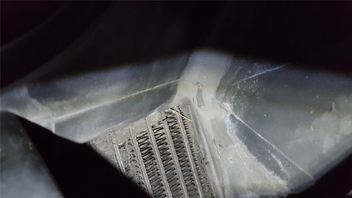

    Habe gestern mit dem Einbau wieder angefangen. Das, was auch beim Ausbau schon etwas fummelig war und ein "wir sehen uns wieder" im Gepäck hatte, waren definitiv die Bowdenzüge mit Clips. Für den roten der Temperaturklappe hatte ich bestimmt eine Stunde zu tun und ich kann nicht mit Sicherheit sagen, dass es vorher nicht so war, aber ich habe jetzt ein deutliches Umkehrspiel beim Verstellen - heißt: Ich muss ca. 1/3-1/4 wieder Richtung kalt drehen, damit die Klappe sich bewegt. Das war vorher m.E. nicht so und ich weiß nicht, ob man das beheben könnte durch einen neuen Bowdenzug. Keine Ahnung, wo da der Fehler liegt. Zur Not geht es auch so.
    Wozu sind eigentlich die Schaumstoffummantelungen da? Die haben auch etwas gelitten.
    Den NRF-WT werde ich nun nicht begutachten können, weil der einen Tag später kam und ich ihn nicht angenommen habe (bzw. nicht da war und auch nicht von der Post abholen werde), da der von Nissens schon für gut geachtet wurde (hat auch für alle Seiten Schaumstoffdichtungszeug mit dabei; oben, unten, 2x Seite, der NRF nur oben, Mahle gar nichts), aber vor allem, weil mir was auf die Lamellen gefallen ist und ich mit den leichten Schäden so eh nicht erstattet bekommen hätte.
    Das Armaflex Klebeband ist echt eine Wucht, hab auch gut die ausgerissene schwarze Dämmschicht über den WT flicken können. Wurden damals die WT wirklich mit dieser Schicht verklebt oder hat es den Stoff durch die Hitze vielleicht aufgeschmolzen und verbunden?
    Leichte Kratzer hab ich gemacht an der Seite des AB, wo die Abdeckung für die Verschraubung abgemacht werden muss, aber da kann man sich sicher auch schlauer anstellen.
    Wenn du das AB ausbaust, solltest du auch die erwähnten Metallspangen an der Verbindung Gebläselanal und Gebläsekasten ohne Schaden ab und wieder anbekommen. Ein bisschen Fummelei ist es trotzdem.

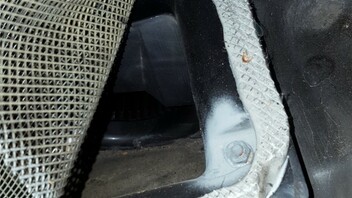

  • Dann hast du es gut. Ich bin noch am Kämpfen. Heute das blöde AB wieder reinzubekommen - versucht oder besser ich bin noch beim Versuch.
    Erstmal - ich lass den Bowdenzug so wie er ist, hatte kurzfristig sogar schon einen neuen bestellt, aber wieder storniert. Ich hab mir mal Bewegung am Heizungsregler angeschaut. (auch ein Video gemacht: hier ) . Erst ab meinem "Zack" bewegt sich die Klappe und auch da erst bewegt sich der Arm so wirklich am Heizungsregler.
    Kann mir zwar irgendwie nicht vorstellen, dass das wirklich allgemein so sein soll, aber gut. Sehe nichts zum Verbessern oder Austauschen.
    Dann der Einbau. Hab erst das Hirschgeweih mit der einen Mutter am Heizungskasten befestigt, aber dann krieg ich den Anschluss des Lüftungskanal vom Armaturenbrett nicht drüber. Also das Hirschgeweih mit den 2 Spangen am AB befestigt und neuer Versuch(e). Hab irgendwie gar kein Licht gesehen und schon mit dem Gedanken gespielt, das Fahrzeug in Einzelteilen zu verkaufen, aber irgendwie ging es dann vorwärts. Hab erst gedacht, ich muss die A-Säulenverkleidung abmachen, weil ich das AB ja anheben muss, um die beiden Lüftungsschächte ineinander zu stecken, aber hab das auch nicht hingekriegt und irgendwie ging es dann mit Gewalt auch so (mit einer Hand die Vorderseite anheben). Dazu ist im vorderen Bereich der Mittelkonsole auch ständig alles im Weg, Kabel und vor allem der Heizungsregler, der leicht nach links relativ starr hängt und 2 Mutternclipse vom AB sind dabei auch abgesprungen.
    Jetzt geht es gerade nicht weiter und bevor ich mit Gewalt probiere oder überhaupt eine der beiden Möglichkeiten rumfummel, wollte ich nochmal nachfragen, ob der Kabelkanal vor oder hinter dem Plastikaufsatz vom Lenkrad kommt? Siehe Foto:
  • Das Teil kommt vor den Kabelkanal, du hast allerdings die Kabel für den Lenkstockschalter noch nicht durchs AB gezogen.
    Gut möglich, das du Diese gequetscht/ eingeklemmt hast.
    Normalerweise fädelt man die beim Ansetzen des AB's mit durch die Öffnung.
