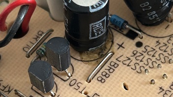

  • Guten Tag, bei meinem Cabrio NG ist die Öl-Lampe auch immer wieder in unregelmäßigen Abständen und Situationen an, manchmal tagelang nicht aktiv und dann wieder sekundenweise an und aus. Öldruck ist immer vorhanden(wurde gemessen) beide Sensoren (Geberdose und Druckschalter) erneuert. Das KI zeigt nach Ausbau auch keine problematischen Lötstellen siehe Foto, es wurde von der VAG Werkstatt der Summer deaktiviert, da dieser dauerhaft summte beim Vorbesitzer, habe ihn wieder aktiviert und er summt dauerhaft, Lichter sind aus, Türschalter sind i.O. Kabelbaum Heckklappe ist erneuert, alles funktioniert tadellos bis eben auf den Summer und die Öl-Lampe :(
    Hat hier jemand noch einen Tipp für mich um das Problem zu lokalisieren? Vielen Dank

    Anderseits wie wäre es wenn du dir Mal einen anderen MC besorgst und das gegen testest.
    Ist dann ruhe ist der MC im Sack oder hat doch iwo Risse und kalte oder Kabel unte Berechnungen/Verbindungen.
