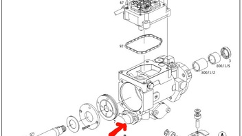

hier mal die Explosionsdarstellung, du meinst das Magnetventil „240“ bzw. „8“
Das ist hier das einzige bestromte Ventil.
Sollte sich einfach mit einem Maulschlüssel lösen lassen, daher passt es eigentlich nicht zu Deiner Beschreibung

Hallo, "240" ist das Abstellventil. Das ist an dem Magnetventil mit einem Kabel verbunden.

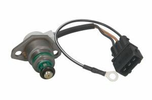

Hinter "7" kann man das Magnetventil welches ich meine sehen, ist mit 2 Schrauben befestigt. -
Ausgebaut sieht das so aus wie aufem Bild.

Stimmt, aber das Ventil soll mit unter sehr schwer raus gehen. Und wenn es dabei Schaden nimmt, gucke ich blöd. Ich habe ein neues bei Audi Tradition für knapp 52 Euro bekommen können, ist genau das Richtige.
