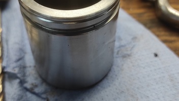

    Aber der Rostpickel auf der Gleitfläche vom Zylinder vom Kolben, der war noch da.
    Dafür ist ja auch keine Zeit zu schauen, es muss ja billig sein.
    Und genau 1 JAhr später war der Kolben genau da bissl schwergängig, und der Bremsbelag war ade.
    Dann habe das Teil selbst überholt.
    Und siehe da, dann gings.

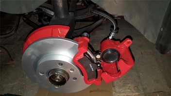

    Dann können wir uns die Hand gehebn. Ich hatte dieses Jahr an meinen DT genau das gleiche Projekt.
    Dass die Entlüftungsnippel festgammeln und abreißen ist völlig normal. Alles eine Frage der Technik.
    Einen hatte ich durch aufschweißen einer Mutter noch herraus bekommen.
    Bei dem zweiten brachte auch das nichts mehr. Der Tipp den ich nun an dich weiter gebe, ich solle einen Torx Bit einschlagen und
    damit den Rest des Ventils herausdrehen kam für mich leider zu spät.
    Da hatte ich schon den Bohrer angesetzt.
    Ausgebohrt, den Konus mit einem Bohrer den ich mir im passenden Winkel angeschliffen hatte nachgebohrt und das Gewinde mit einem
    Gewindeschneider M7x1 nachgeschnitten. Ist was die Dichtheit anbelangt natürlich ein heißes Eisen. Ich kann bis jetzt nicht sicher sagen ob es geklappt hat
    da ich als ich fertig war feststellen musste dass die Bremsleitung am Unterboden durchgeganmmelt war und ich daher nicht entlüften konnte.
    Aber egal. Das mit dem Torx halte ich schon für eine gute Idee. Und selbst wenn ich es bei mir versaut habe gibt es noch Stahlbus Entlüftungsventile.
    Die sind sehr teuer aber es gibt sie sowohl mit Konus als auch Flachdichtend, die man in so einer Lage auch nehmen kann.
    Ich habe von Bremsen keine Ahnung und weiß nicht ab wann man die Alten nicht mehr nehmen sollte.
    Das war mein erster Versuch und ich bin mit dem Ergebnis zufrieden (Sofern sie auch funktionieren. Zeigt sich nächstes Jahr)

    Ich weiß nicht wieviel Erfahrung der Themenersteller mit bringt aber wenn ich in ein neues Aufgabengebiet einsteige finde ich anschauliches immer sehr hilfreich.
    Aber vielleicht kann der Themenersteller seine Sicht dazu selbst einmal Kundtun.

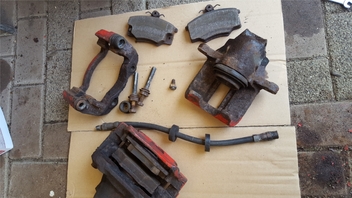

  • So sauber wie bei Katzenreh sieht es bei mir auch aus.....funktioniert halt leider noch nicht ;(
    Den eingeschlagenen Vierkant im abgerissenen Nippel hab ich auch
    abgerissen.....da war halt Schluss und ich entschied mich für was
    anderes.
    Ich hab mir jetzt folgendes besorgt.....ebay 284510095520 ......dann werde ich beide "überholten" Sättel komplett zerlegen und überholen.

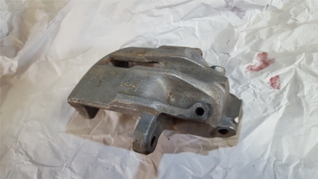

    Abgerissener Entlüftungsnippel:
    Nun kann du machen was du verantworten kannst.
    Denn beim Kauf eines "general überholten" wird ein verwertbares Altteil vorausgesetzt.
    Und ich vermute mal, da wird auch jeder gewerbliche Überholer sagen, das ist nun Altmetall. Er muss ja Garantie geben...
    Nebenbei, das war genau der Grund warum ich damals die Überholung abgebrochen habe.
    Nippel im Sattel satt abgerissen.
    Dann Bosch gekauft, mit Rostpickel, s.o.

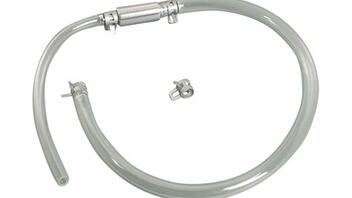

  • Die sind nicht original. Das sind Stahlbus Entlüftungsventile.
    Das Besondere an denen ist dass sie aus zwei Teilen bestehen.
    Der untere Teil bleibt im Bremssattel und wird im Gegensatz zu normalen Ventilen nicht gelöst.
    Den oberen Teil des Ventils schraubt man locker wodurch ein Rückschlagventil im inneren Frei wird.
    So kann man ganz einfach die Bremse durch treten oder saugen entlüften ohne wieder Luft ins System gezogen werden kann.
    Im Prinzip wie diese Dinger hier nur dass die Funktion im Ventil mit eingebaut ist.
    Und Edelstahl natürlich.
    Wie gesagt durch entlüften per Rückschlagventil wird der Konus eigentlich überflüssig und man könnte auch flachdichtende Ventile mit
    welchem Gewinde auch immer verwenden.
