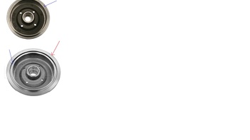

    Lange Recherche später - es gibt wohl wirklich zwei Bauformen der 200mm Trommelbremse beim PM. Eine mit 240mm Außendurchmesser, die andere mit 262mm und dementsprechend anderem Ankerblech. Nur gibt diesen Außendurchmesser kein Verkäufer mit an, ist ja ein fahrzeugspezifisches Teil und der angegebene Innendurchmesser passt ja. Auch sonst im Internet scheint keiner bislang auf dieses Problem gestoßen zu sein, zumindest hats keiner irgendwo schriftlich zugegeben.
    Lange Rede kürzerer Sinn - Passt nicht. Bestell doch andere? Problem hierbei ist jetzt, das ich Depp nicht vorher geschaut hab ob die passen und mit eingeschlagenen Lagerlaufschalen zurückschicken wird wohl schwer. Ich kann die schon wieder rausholen, aber wie Neuteile werden die nicht aussehen. Außerdem steht der Wagen in einer Garage die nicht mir gehört und sollte die zeitnah räumen. Bin auch nicht wirklich scharf drauf nochmal Radlager und Trommeln zu kaufen, Lieferzeit ist dann auch noch so ein Ding.

    Da ich heut nicht mehr an die Trommeln komme kann ich nur Produktbilder aus dem Internet anbieten. Von vorne ist bis auf die Breite fast kein Unterschied sichtbar, nur Kante der richtigen Trommel wäre auf beiden Seiten rechtwinklig, bei der anderen ist Sie auf der Innenseite abgerundet. Die obere im Bild wäre die richtige gewesen ohne Rand, die untere ist die von Meyle die ich jetzt gekauft hatte. Blau markiert ist die Dichtkante zum Ankerblech und rot dieser extra Ring der bei den geänderten Ankerblechen noch drumherum geht.
    Bilder von den originalen Trommeln und den Neuen vor und nach dem Abdrehen mache ich dann morgen.

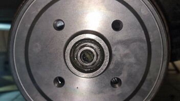

    Die Bremstrommeln habe ich wie geplant abgedreht bzw. abdrehen lassen, hat fast perfekt geklappt. Das Außenmaß ist leider nicht perfekt und etwa 2mm schmäler als eine original Trommel, da die Kante der Außenseite bei der 262mm Version abgerundet statt eckig wie bei den anderen ist.
    Die Trommeln ließen sich nun auch wunderbar einsetzen. Also alles zusammengebaut, Radlagerspiel und Handbremse eingestellt, entlüften, nur noch die Probefahrt und dann gehts heim. Denkste. Mir is die Batterie über Nacht verreckt, stolze 1,9V hatte sie noch zu bieten.

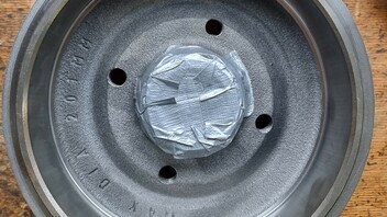

    Bilder habe ich gemacht von der Trommel nach dem Abdrehen, im Vergleich zur originalen die vorher drin war und im eingebauten Zustand.
  • Sieht alles wie gewollt aus, ich werte das einfach mal als Erfolg.

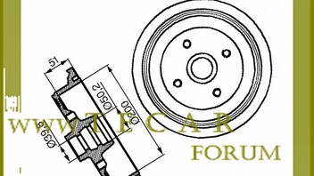

    Mal zum Vergleich beide Bauformen im Schnitt:
    Da als Laie zu entscheiden "ich änder einfach mal die Bauform von alt auf neu", ohne zu wissen, was die Grundlagen / Hintergründe der techn. Änderung bei der Neukonstruktion waren, finde ich mehr als gewagt.

    Tatsächlich passen die. Auf den technischen Zeichnungen die Peter_Pan_6666 reingestellt hat kann man gut sehen dass das Innenleben der Trommel unverändert ist.
