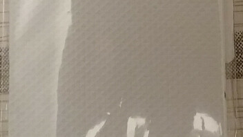

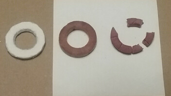

da im B3 der Bezug meines Fahrersitzes verschlissen war, habe ich ihn auseinandergebaut um ihn neu zu beziehen. Dabei habe ich festgestellt, dass der Distanzring im Verstellknopf zerbröselt war (Bild 1). Das orange Teil hatte die Bestellnummer 191881493 und ist natürlich nicht mehr zu bekommen, dieser Ring ist aber wichtig, damit sich die Rückenlehne nicht verstellt. Aus diesem Grund habe ich mir selbst einen neuen zurechtgeschnitten. Da ich im Internet keine überzeugenden Lösungen gefunden habe, möchte ich hier kurz beschreiben was für ein Material ich genommen habe. Ich habe im Baumarkt eine "Schutzpuffer" - Platte (Bild 2 + 3) für 2,49 Euro gekauft, die sehr ähnliche Eigenschaften hat wie das original Material des Distanzrings und außerdem eine ähnliche Dicke. Daraus habe ich dann den Ring ausgeschnitten (Bild 4 + 5) und eingesetzt (Bild 6).
Der neue Distanzring verrichtet nun im Sitz seine Arbeit.
Vielleicht hilfts ja jemanden mit dem gleichen Problem...
