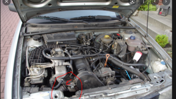

    Ich habe festgestellt, dass der Schlauch / das Rohr auf der linken Motorseite was aus dem Krümmer oder der Ansaugbrücke kommt gerissen ist. Kann mir jemand davon eine TN geben, bzw sagen was es mit dem Ding auf sich hat ?
    Foto davon hänge ich mal mit an

  • Also vielleicht kannst du mal größere Fotos einstellen. :)
    Da erkennt man kaum was.
    Soweit ich das beurteilen kann, ist das die Ansaugluft Vorwärmung.
    Das kann man erst mal vergessen.
