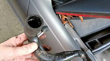

  • Wie kann Mann den Anschluss denn am besten ausbauen . Kann der wieder eingebaut werden, oder geht der kaputt?
  • Habe den Anschluss für die kurbelgehäuselüftung ausgebaut . Da ist aber kein Sieb , also gar nichts auch kein Blech . Kann das zu dem Leerlauf ruckeln führen ? Ölschlammm ist vorhanden aber nicht zuviel
    Scheint ja nicht wie bei mir verstopft zu sein, zudem ist das Verbindsrohr aus Metall kann sich also nicht zusammen ziehen wie bei einem schlappen Schlauch.
    Kannst Du also säubern und wieder zusammen bauen, sieht auf den Fotos nicht dramatisch aus. Das Blech verhindert -wenn vorhanden- das Öl mit Dämpfen in größeren Mengen durch die Entlüftung aufsteigen kann.

    Also ist es nicht schlimm ,dass das Sieb fehlt
  • [/quote]Also ist es nicht schlimm ,dass das Sieb fehlt[/quote]
    Das Sieb dient wie geschrieben nur zur Beruhigung des Ölschwall bei hoher Drehzahl, kann also in Deinem Fall jetzt nicht Fehlerrelevant sein.
    Nach der Reinigung und Einbau hast Du jetzt eine potentielle Fehlerquelle weniger da musst du wie im Forum Eintrag beschrieben nur alle paar Jahre mal dran, also abhaken und weiter suchen.
