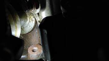

Im Bild oben habe ich das Schwungrad auf OT gebracht und den Abstand vom Verteilerfinger zur Markierung gemessen.
Im nächsten Bild habe ich den Fuß vom Verteiler markiert.
Müsste so passen oder braucht es andere Markierungen?Aber zuerst die obigen Fragen.
Das sieht alles schon gut aus.
Ich würde erstmal den neuen Verteiler einbauen, du musst nämlich erstmal so einen Bosch Hallgeber kriegen. Ich brauch auch noch welche, könnte die dann Bescheid sagen.
Um den Verteiler auszubauen die Spannpratze am Fuß komplett abschrauben. Dann den Verteiler nach oben rausziehen. Das kann heftig schwer sein, je nachdem wie lange der da schon sitzt. Man kann oben anfassen und sinnig dran rühren, als wenn man ein Kochlöffel in dicken Brei dreht. Gleichzeitig dann ziehen. Und am besten nicht mit dem Kopf drüber, sonst knallt man sich das Ding an die wenn es plötzlich hoch kommt.
Beim reinmachen musst du vorher das Ritzel etwas vordrehen, wie weit siehst du an den schrägen Ritzelflanken, wenn das Verteilerritzel daran runterrutscht verdreht sich der Ventilläufer zurück.
Wenn du das richtig gemacht hast sollten deine Markierungen wieder stimmen und der Fuß plan auf dem Block aufsitzen.
Das Verteilergehäuse kann man dann verdrehen um es 100% zachen.
Gutes Gelingen -
