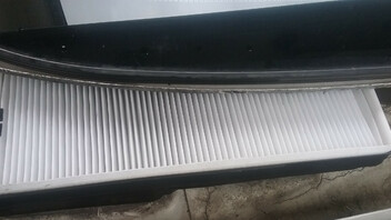

ich habe einen B3 (Baujahr 11.87) in den ich ein Pollenfiltergehäuse vom B4 eingebaut habe. Dabei kommt es eigentlich immer wieder vor, dass sich die Enden der Filter nach innen durchbiegen. (Bild 1)

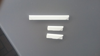

Ich habe mir im Baumarkt für 1,59 Euro eine Plastikleiste wie auf Bild 2 gekauft und von dieser wie auf Bild 3 drei Teile in den Längen 1x14cm und 2x5,5cm abgeschnitten. Mit diesen drei Plastikleisten kann man dann den Filter, wie auf Bild 4, am Ende festklipsen.
