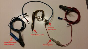

    Multimeter (VOLTMESSUNG) sollte m.M.n. schon funktionieren - wenn man die richtigen Punkte wählt. Plus direkt auf die Batterie und Minus auf den Sockelkontakt. Bei den spannungsführenden Kontakten (Kl. 15 und Kl. 30) immer direkt gegen Batterie-Minus messen.
    Prüflampe ist natürlich auch immer eine gute Option. Falls man keine zur Hand hat, kann man die auch leicht selbst bauen. Einfach zwei Drähte an eine Glühlampe löten und die Enden mit entsprechenden Steckern versehen.
    Damit teste ich übrigens auch die Laststromkreise der Relais. Bloss weil das Relais "klackt", bedeutet das noch lange nicht, dass der Lastkreis ordentlich arbeitet. Ich hatte schon Relais, da hatten sich die Kontakte für den Lastkreis gelöst.

    Deswegen Prüflampe.
    Yep, werd ich mir gleich nacher noch basteln. Bislang gings zwar auch ohne, aber gerade bei sowas scheint das sehr praktisch zu sein.
