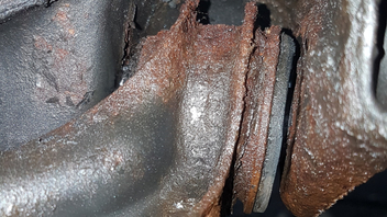

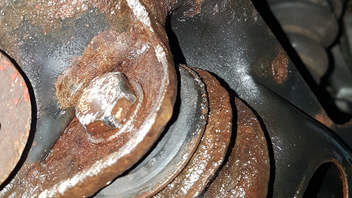

Hier mal ein paar Bilder
Das sieht schon sehr knusprig aus. Schön mit der Heißluftpistole erhitzen, Mutter gegenhalten und Schraube mit einem langen Hebel lösen.
Wenn das nicht funktioniert, dann hilft nur die Mutter mit dem Dremel oder ähnlichem auftrennen.
Viel Erfolg.
Grüße Matze -
Wahrlich, schön vergammelt.
Da kann man auch mal per Gasbrenner die Mutter an wärmen, oder die kleinen Flambierbrenner für die Küche.
Wenn die Heißluftpistole nicht genug hitze einbringt.
Du erneuert ja eh alle Schrauben Muttern vermute ich mal.
Ich könnte mir vorstellen, das ein abreißen zum Problem führt.Die Mutter muss ja ab, und nach hinten durch schieben geht auch nicht.

Ganz ehrlich:
Wenn ich mir den Zustand deiner Querlenker und all den Rost ansehe, würde ich gleich den Aggregateträger ausbauen und dessen Lager mit wechseln. Das sind doch jetzt mehr oder weniger nur noch 4 Schrauben, Spurstangen raus, gewinde gangbar machen, Domlager.....
Und noch ehrlicher. Trotz all dem Rost würde ich nur versuchen die Lager im Querlenker zu wechseln. Wenns knack macht, kann man immer noch neue Teile kaufen. Und jetzt bitte nicht anworten, die Querlenker kosten nur X Eur.
So kann man auch besser arbeiten und den Träger mal entrosten.... und fackelt nicht noch das auto ab...
