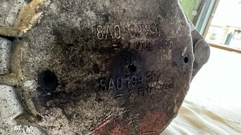

  • Jetzt wäre es mal vom Vorteil, über welchen 5-Zylinder wir hier reden.
    Nehme ich den standart Motor, komme ich auf die 8A0 199 381.
    Da bekomme ich Teile angeboten, deren Hersteller ich nun wirklich nicht gerne einbauen will.

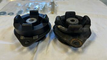

  • Mittlerweile sind neue originale Motorlager von Audi verbaut.
    Die verstärkten Getriebelager von 034 Motorsport haben auch Einzug gehalten. Dadurch lässt sich der Schaltknauf in den jeweiligen Schaltgassen sauberer führen als zuvor.
    Allerdings muss man dazu sagen, dass jetzt Vibrationen und Motorsound im Innenraum stärker wahrnehmbar sind.
    Aber einen Tod muss man wohl sterben und es ist ja auch kein Daily.
    Man kann auf den Fotos gut erkennen dass die alten Original Getriebelager eingefallen sind und im Vergleich zu den neuen verstärkten viel flacher wirken.
    Die Motorlager waren schon undicht so dass sie ausgelaufen sind.

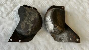

    Ein paar Teile sind im Zuge des Lagerwechsels gestrahlt und beschichtet worden.
