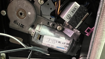

    Ich könnte mir vorstellen, das der Motor bzw. das Motorgetriebe und das Dach nicht Synchron laufen.
    Versuche mal folgendes:
    1) Schiebedachmotor ausbauen.
    2) Dach Manuell in null stellung brinden (also geschlossen)
    3) der Motor sollte sich trozdem bedienen lassen, den Motor mal in jede richtung bis er stoppt schalten und schauen ob er sich weiterhin schalten lässt.
    4) Den Motor in null stellung bringen, so wie wenn das Dach zu ist.
    5) Motor wieder einbauen.
    Wenn Pos. 3) Motor sich nicht weiter schalten lässt, dann stimmt am Motor bzw. den Endschaltern die da drin sein sollten etwas nicht.

  • Das teste ich morgen mal, danke für den Hinweis!
