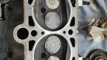

am Donnerstag morgen hat sich bei meinem die Zahnriemen- Spannrolle verabschiedet
Freitag morgen alles zerlegt, mit sehr ungutem Gefühl.
Als ich den Zylinderkopf runter genommen habe, ging der Puls gefühlt auf 180. Dann aber, Schwein gehabt. Kein Ventil krumm, Kolben auch okay. Also neue Kopfdichtung drauf und mit allen weiteren neuen Dichtungen wieder zusammen gebaut. Beim ersten Startversuch sprang der Motor sofort an. Warm laufen lassen, Zündung abgeblitzt, alles tip top. Das ganze ist bei niedriger Drehzahl beim abbiegen passiert.
