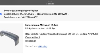

  • Ich habe mir zum Spaß eine Repo Heckstossstange vom Competition aus Gfk in Litauen bestellt, die Gebrauchten sind nur zu Auktionshöchstpreisen zu bekommen, bei Tradition gibts leider keine neuen.
    Ich werde berichten wie Lieferung, Qualität und Passgenauigkeit sind.

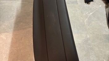

  • So das gute Stück ist heute nach knapp einer Woche schon angekommen 😀, Versandpuffer war also noch eine Woche mindestens
    Versand erfolgte mit DPD, 4-fach verpackt und die Repro macht nach dem unboxing auch einen guten Eindruck
    die Stoßstange steht gleichmäßig auf allen 4 Ecken und wirkt auf mich gleich stabil wie ein GFK Derivat
    einzig die Aussparung auf der linken Seite unten wäre zu bemängeln
    Die Oberfläche ist sehr glatt, die Sicken sind nicht zu 100% gefüllt, da muss der Lackierer nacharbeiten
    Ich werde natürlich zur Probe montieren bevor das Teil zum Lackierer kommt und weiter hier berichten

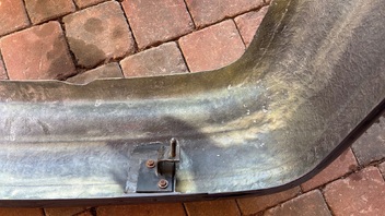

    Was ich noch nicht ganz "verstanden" habe ( will auch mal faul sein ;) :(
    Worin liegt der Unterschied zwischen der Competion-(B4)-Heckschürze und der Cabrio-/Coupe-(Typ89)-Heckschürze? Die Befestigungen?

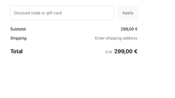

  • Kannst Du natürlich auch abholen in Litauen
    Ich meine ja nur, dass mir die Website freie Versandkosten anzeigt, ich will dir deinen Kauf keinesfalls schlecht reden.
    Du kennst die Antwort doch schon. ^^
    Die Cabrio-/ Coupe- (Typ89)- Heckschürze ist auf Basis des Typ89 angepasst. Heißt die Aussparung für den Auspuff und die Befestigungen sind anders als die Competition Heckschürze, die auf das B4 Heck angepasst ist. Sie ist etwas zu "kurz" zu den Radläufen hin.
    Man könnte aber auch Frankenstein spielen und aus zwei "Cabrio" Heckschürzen eine Competition Heckstoßstange bauen. (Sofern man überhaupt Lust auf den Aufwand hat)

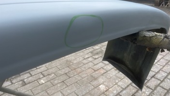

  • Kurzes Update zur GFK Stoßstange aus Lettland
    Der Lackierer hat nach dem Füllern eine Delle auf der Oberseite der Stoßstange gefunden, er meinte dass muss „nachlamiert“ werden damit man wegschleifen kann, dauert also noch bis die ersten Montageversuche beginnen können :/
