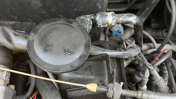

  • Hallo, beim Austausch des porösen Schlauches von der Entlüftung zum Luftfilterkasten ist mir der weiße Schmand in den Leitungen aufgefallen. Mag von den Kurzstrecken kommen oder von der defekten ZKD, wodurch auch Kühlwasser enthalten sein könnte. Zumindest die Leitungen vom Motorblock bzw. Kurbelgehäuse kommend will ich mal durchspülen. Spricht was dagegen? Denkt ihr, es kann schaden, dass Entlüftungsventil auch mal abzumachen und zu reinigen und evt. auszutauschen? Müsste doch ohne Probleme möglich sein oder muss ich das Auto auf eine schiefe Ebene stellen mit der linken Fahrzeugseite erhöht, damit kein Öl mit herauskommt? Beim oberen Austritt im Zylinderkopf bzw. dessen Haube könnteich höchstens Stofflappen mal vorsichtig reinschieben. Dann nochmal nach einigen Kilometern schauen wie es aussieht.

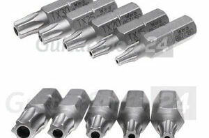

    Wie krieg ich den Pinöpel denn auf? In den Torx-"Schlitzen" habe ich noch zentral Stifte sitzen, die ein einfaches Einsetzen von Werkzeug und Lösen unmöglich machen.

  • Meiner Erfahrung nach ist das mit der Schmiere in der Kurbelgehuseentlüftung normal. Ich persönlich würde da außer regelmäßigen Ölwechsel gar nichts machen. Weiter zusetzen kann es sich nicht weil Druck und Temperatur dafür viel zu hoch sind. Außer dem Schlauch und dem Anschlussstück am Ventildeckel sollte eigentlich auch nichts weiter verdreckt sein. Der Ventildeckel ist von innen bestimmt sauber.
    Falls da trotzdem noch Jemand andere Erfahrung hat würde mich das auch interessieren.
    Als Erstes muss der G R U N D für das Verschleimen beseitigt werden. Leider ist der TE stellenweise Beratungsresistent.

  • Ich hab ja als vermutete Ursache die ehemals defekte ZKD geschrieben. Das werkeln ist derzeit das Finden der optimalen Einstellung für den ZZP, was derzeit aber schon wieder nahe dem Optimum ist. Das Thema ist ja aber unabhängig von der Schmiere hier. Wenn mir aber jemand sagt, dass es für Kurzstreckenfahrtenprofil normal aussieht, werd ich mir keine Sorgen darüber machen. Was ich auch so wenig machte, da ich halt hinterlassene Spuren der defekten ZKD vermutete und dachte es kann nicht schaden, die zu beseitigen.

  • Wenn mir aber jemand sagt, dass es für Kurzstreckenfahrtenprofil normal aussieht, werd ich mir keine Sorgen darüber machen.
    Versprechen kann ich dir das nicht. Das ist nur meine Erfahrung. Bei meinem 4 Zylinder Vergaser (Kurzstrecke) kommt bzw. kam zuletzt richtig viel Kondenswasser aus der Kurbelgehäuseentlüftung. Diesen weissen Schlamm hat er dann schon immer in den Luftfilterkasten gepustet so dass ich zeitweise die Kurbelgehäuseentlüftung in eine Flasche mit löcher geführt habe. Da konnte ich dann auch deutlich sehen wieviel wasser sich da so angesammelt hat. Ich sollte allerding dazu sagen dass ich den Ölwechsel sträflich vernachlässigt hatte. Bevor ich ihn im Dezember in den Winterschlaf geschickt hatte habe ich einen Ölwechsel gemacht, daher muss ich wenn ich ihn demnächst wieder raus lasse mal beobachten wie es sich jetzt verhält. Bei meinem 5 Zylinder mit KE habe ich das neulich erst gesehen als ich den Schlauch abgezogen hatte dass sich darin ebenfalls dieser Schleim befand. Wie der Vorbesitzer den behandelt kann kann ich nicht sagen. Was Andere da für Erfahrung haben würde mich sehr interessieren.
