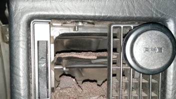

ich habe seit neuestem einen Audi 80 b3 1.8s und ich habe folgende Fragen:
Hat dieses Auto einen Innenraum Filter ? Habe unter der Abdeckung unter der Frontscheibe nachgeschaut und dort ist nur ein Metallgitter. Gab es für dieses Modell dort überhaupt einen Filter und wenn ja kann man einfach einen dort draufpacken?
2te frage und der Hauptgrund warum ich hier schreibe, ich habe hinter meine Lüftungsschlitze geschaut und musste feststellen das dort sehr viele Schaumstoff-brocken lagen. Kann mir jemand verraten was genau das ist ? Und wie es normalerweise aussehen soll ? Finde online nichts dazu und auch keinen Begriff dafür.
Audi 80 b3 1.8S Schaum hinter Lüftungsschlitzen
Das ist die Beschichtung der Lüfterklappen (Kalt ...Warm etc)
Das ist bei uns allen mal dran gewesen.... willkommen im Club.
Ein Tipp:Zum Wechsel bzw der Neubeschichtung musst du das Armaturenbrett ausbauen. Wechsel bei der Gelegenheit den Wärmetauscher.
Hallo du hast keinen Innenraumfilter sondern nur besagtes Laubgitter. Dieser lässt sich aber recht einfach und günstig nachrüsten. Die Teile gibt's bei Audi Tradition.
Die Schaumstoffteile sind von den Lüfterklappen, kann man leicht neu beziehen zB mit Alutape. Dazu muss wenn man es komplett machen will das Amaturenbrett raus. Oder nur die die Warmluftklappe neu beziehen diese erreicht man auch über das Handschuhfach dazu muss noch das Heitgebläse raus und eben jenes Laubgitter.
