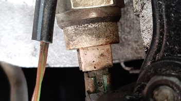

Geht es um den einpoligen Sensor der vorne am Einspritzventil von Zylinder 1 sitzt?
Habe nichts dazu gefunden und würde mich auch interessieren, wofür der ist. Thermozeitschalter steckt ja am Kühlmittelflansch und Ansauglufttemperatursensor hat er wohl nicht.
Im ETKA ist an der Stelle auch nichts zu finden.
JulesN-19
Das was du meinst, (hängt frei in der Luft an einem Winkel) ist ein Thermoschalter, der die Umgebungstemperatur unter der Motorhaube nach dem Abstellen misst, falls die zu hoch ist geht der Lüfter an.
JulesN-19
Richtig, JN Fahrer kennen das Problem der Gasblasenbildung vom Kraftstoff aufgrund der Hitze vom Krümmer nach dem Abstellen des Motor im Sommer. Kurz die Haube gehoben und schon springt der JN im heißem Zustand wieder an. Der Termoschalter schaltet auf Masse, daher nur ein Kontakt und sorgt dafür das die Haube im Sommer zu bleiben kann.
