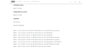

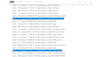

Audi hat mir einen kostenlosen, neuen und zumindest den Fotos nach zu urteilen passenden Kugelkopf geschickt.
Das Teil sieht unterschiedlich aus, obwohl es die gleiche Teilenummer hat

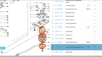

Das Ganze hat ein wenig gedauert, aber der neue Kugelkopf, den ich von Audi Tradition für das Sechsgang-Schaltgetriebe bekommen habe ist jetzt verbaut.
Die Teile 14-22 auf der Bildtafel, die ich unten angehängt habe wurden aufgrund der Zugänglichkeit nicht verbaut.
Hier im Thread wurde zwar geschrieben dass man nur ein Hitzeschutzblech weg bauen muss um diese zu tauschen, aber anscheinend gibt es da unterschiedliche Meinungen.
Ich hoffe das kann ich noch klären oder jemand kann noch mal etwas dazu sagen.
