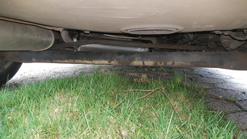

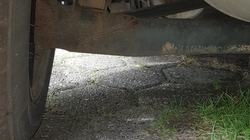

nee im Ernst. Ich denke, es bleibt nur noch einen kompletten Schlachter zu kaufen. B3 Teile legt sich keiner mehr hin -
So richtig sehe ich nicht, was der Fehler an der alten Achse ist.
Aber falls verbogen, sicher dass die Karosse noch in der Norm ist. -
Der Panhardstab ist auf jeden Fall verbogen. Karosse ist soweit in Ordnung
Stehen die Räder denn sichtbar schief? Wenn nein, erstmal nen Panhardstab besorgen (sollte egal sein ob B3/Coupe/Cabrio) und dann mal Achsvermessung machen bzw. kucken ob er wieder geradeaus fährt. Steht das Lenkrad merklich anders als vor dem Unfall, wird die Achse auch verbogen sein.
Klugscheißertipp: wenn nichts anderes zur Verfügung steht, die rustikale Version der hinteren Achsvermessung.
Gerade > also im Sinne von gerade aus, nicht gerade, im Sinne eben gemacht < geteerte Str nass machen.
Durchfahren und auf dem dann trockenen Stück gucken, ob die VA und die HA übereinander "abgerollt" ist.Wenn nein, würde ich den gesamten Wagen vermessen lassen.
Falls du eine Hinterachse benötigst gib bescheid. Habe noch eine in meinem Lager liegen.
Mach aber wie die Vorredner eine Achsvermessung.Grüße Andy
