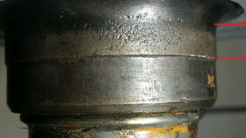

Falls deine Radnabe so aussieht, kann es sein das die Platten nicht passen.
für die 4-Loch-Modelle die Bestell-Nr.40234572 oder 40234573 (MZ länger 22 mm) die passen, gibt es aber nur 2x10mm dick von H&R -
