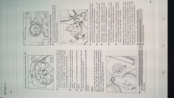

Zündzeitpunkt einstellen
  • Als erstes kontrolliert du die steuerzeiten, auch von der nebenwelle. Danach drehst du die kW auf den zzp sprich der Strich, hast ja vor ot
    Dann nimmst du die verteilerkappe ab, da siehst du dann den verteilerläufer, du siehst wenn du von oben drauf schaust, eine Markierung und mitte des verteilerläufers müssen flüchten, dann kappe wieder drauf, sofern OK. Darunter ist eine. 13er Mutter, die im kalten Zustand aufdrehen, nicht ganz raus und dann solltest du den Verteiler drehen können, evt vorsichtig mit leichten Schlägen lösen.
    Dann den unterdruckschlauch abziehen starten und bei der einstelldrehzahl, nehme mal an das beim pm gleich, müsstest du googeln, bei abk 2500upm dann auf die Markierung blitzen und je nachdem den ZV drehen bis die Markierung mit der unteren kante fluchtet
