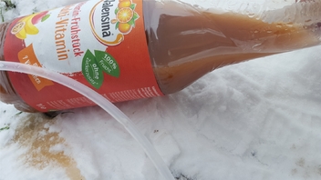

    Das war anfang Januar als wir an einem Tag -6°C hatten.Ich hatte das Auto noch nicht lange wieder. Da ich wusste dass im
    Kühlkreislauf eine seltsame trübe braune Dreckbrühe gewesen ist hatte
    ich die Werkstatt gebeten den Kühlkreislauf zu spülen aber die hatte
    mich irgendwie missverstanden und es dann nicht gemacht.
    An jenem Tag musste ich feststellen dass der Kühlkreislauf eingefrohren war. Die Schläuche waren hart und der Ausgleichsbehälter... naja
    Drei Stunden habe ich gebraucht. Das Fahrzeug mit einer Plane abgedeckt um die Wärme zu halten, Heizlüfter, Wasser aus dem Ausgleichsbehälter mit einer Handpumpe absaugen und kochendes Wasser nachgießen, absaugen, kochendes nachgießen usw. bis ich ihn dann wieder starten konnte. Der Vorbesitzer hatte also nur Wasser rein geschüttet und kein Frostschutz.
    So sah das Zeug aus das ich abgesaugt hatte. Wenn man es einen Tag lang stehen ließ hatte sich der Rost am Boden abgesetzt und oben war dann klares sauberes Wasser.
    Ich hatte erstmal nur Frostschutz nachgefüllt und zwei Wochen später versucht den Kühlkreislauf zu spülen.
    Im Stand auf 90°C warm laufen lassen. Dann den Schlauch unten am Kühler abgezogen und "alles" raus laufen lassen.
    Ist natürlich nicht alles gewesen da im Motor und im Wärmetauscher sich noch Wasser gehalten hat. Dann habe ich wieder destilliertes Wasser aufgefüllt, entlüftet und wieder auf 90°C warm laufen lassen.
    Das ganze 5 Mal. Vollkommen umsonst. Ich habe 20 Liter Dest. Wasser verbraucht und hauen Benzin sinnlos verbrannt. Die Brühe die am Schluss raus kam war noch genau so trübe wie am Anfang.
    Beim nächsten Versuch habe ich keine halben Sachen mehr gemacht. Alle Wasserschläuche ab und mit der Gartenpumpe in einem Fass sauberen Regenwassers überall durchgepustet.
    Auch mal das (Alte)Thermostat raus genommen und die beiden Hälften des Gehäuses zusammen gehalten damit ich auch den Motor spülen konnte.
    Man hat gut gesehen wie der erste Schwall Regenwasser welcher wieder heraus kam zunächst noch braun war und dann immer klarer wurde.
    Links die Tomatensuppe beim ersten Ablassen und rechts das Regenwasser vom spülen.
    Meine Kühler (ausgenommen der Wärmetauscher) sind noch original und machen einen sehr betagten Eindruck aber ich bin das Risiko eingegangen und es ist noch alles dicht. (ohne Garantie)
    Natürlich ist noch eine dünne Rostschicht im kühlkreislauf vorhanden aber die löst sich nicht von selbst und wenn ich da mit Chemiekeule anfange sind die Kühler hinterher ganz sicher undicht.
    Aber ich bin froh. Gespült habe ich vor zwei Wochen und als ich gestern das Thermostat gewechselt habe war das abgelassene Kühlwasser noch vollkommen sauber.
    In meine Schläuche habe ich leider nicht so genau hinein geschaut wie du climbingtomatoes daher kann ich nich sagen ob das normal ist.
    Wäre interessant zu wissen ob es Rostablagerungen sind. So richtige Bruchstücke waren bei mir nicht dabei.

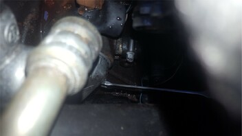

    Nunja, von den Schläuchen hab ich mich mehr oder weniger schon verabschiedet, musste sie halt auch einfach abschneiden zum losmachen. An jenem Flansch waren auch direkt am Eingang riesige Brocken und im Schlauch noch, gut das Wasser klug ist, sich seinen Weg zu suchen, aber es wundert schon etwas, dass das überhaupt noch irgendwie funktioniert hat.
    Nun bin ich aber irgendwie ratlos. An die Thermostatflanschschrauben komme ich nicht ran wegen dem Servopumpengehäuse. Bei dem weiß ich aber auch nicht, wo ich anfangen soll bzw. überhaupt dort anfangen soll. Die Wapu soll ja auch ausgetauscht werden. Im Etzoldbuch steht dazu: Temperaturregler zuerst austauschen, der verschweigt genau wie im Selbsthilfebuch das Hindernis der Servopumpe. Letzten Endes ist es aber auch egal, ob ich mir noch einen Schlüssel zurechtbiege, um am die Schrauben zu kommen, ob ich es vor dem Thermostatwechsel löse oder danach: Um an die Wasserpumpe zukommen (komplett mit Gehäuse zu wechseln) scheint es unausweichlich, dass die wegmuss (oder reicht es sie zur Seite zu schieben nach lösen der Schraube, was für den Thermostatwechsel ja reichen würde)
    Um Sie für das Thermostat etwas zur Seite zu drehen, müssten unten einige Schrauben zu lösen reichen und Richtung Motorblock u. Wasserpumpe zu schwenken, aber um an an alle Wasserpumpenschrauben zu kommen und wieder festzumachen - ich hab das Auto gerade nicht vor mir, aber vielleicht sogar, um sie raus und wieder reinzuheben (?) - muss wohl die ganz ab, oder?
    Dieses Blech, an dem sie hängt mit den 3 Schrauben, wie im Bild kann ich die untersten 2 Schrauben problemlos abmachen, die Innensechskantschraube unter der Lima bleibt aber unerreichbar wegen eben jener Lichtmachine. *siehe Bild
    Die Lichtmachine also versucht zu bewegen: Die Klemmschraube, wo sie mit dieser Einstellmutter an der Zahnstange des Klemmbügels sind losgemacht. Lima bewegt sich kein Stück, dann noch - höchstwahrscheinlich überflüssigerweise - die Schraube des Klemmbügels links daneben auch noch lose, nichts bewegt sich (wobei ich mich frage, ob zum Einstellen der Spannung über die Einstellmutter, diese Schraube nicht nur leicht angeschraubt sein darf, damit der Klemmbügel etwas mit nach oben und unten sich analog zur Lima mitschwenken lassen kann, weil der Abstand Bolzen-Spannschraube ist ja unveränderlich). Dann gelesen, dass der Bolzen, an dem sie am Motorblock (?) hängt, auch fest ist und mit der Info hab ich dann zwar jenen Schraubenbolzenkopf versteckt in der Zahnriemenabdeckung gefunden, aber bis jetzt leider noch nicht gelöst bekommen. Wobei auch der Limakeilriemen davor und die Zahnriemenabdeckung etwas stört.
    Falls das klappt, stellt sich die Frage: Zur Entfernen von unterer Zahnriemenabdeckung, was auch nötig scheint, muss ich alle Scheiben, also von Kurbelwelle, Wapu und Servopumpe abnehmen?

    An die hintere Schraube vom Thermostatgehäuse kommst du mit einem 10er Schlüssel noch ran. Ist sehr eng und manchmal kann man den Schlüssel nur mit den Fingerspitzen greifen aber es geht. Aufpassen dass du an der Unterdruckleitung vom Bremskraftverstärker und ggf. Geschwindigkeitsregelanlage nichts beschädigst wenn du dich mit einem Arm dort durchdrängelst.
    Die hintere Schraube am besten zuerst lösen in der Hoffnung dass die Vordere dann leichter geht. In meinem Fall konnte ich beim lösen und anziehen der Vorderen nicht all zu viel Kraft übertragen da ich eine flexible Verlängerung genommen habe.
    Wenn du die dann raus hast kannst du unter der Kühlerverkleidung am Schlauch die rechte Hälfte des Thermostatgehäuses abziehen und mit der linken Hand das Thermostat rausholen. Ist auch sehr fummelig aber geht.
