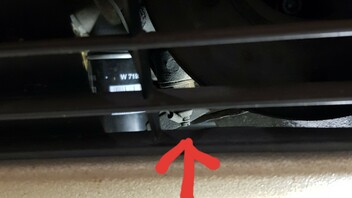

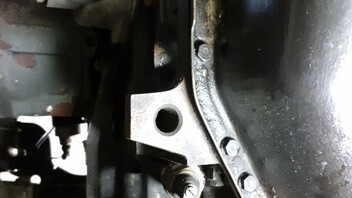

  • Hab mal schnell ein paar Bilder bei meinem gemacht. Schau mal vorn unten durch das Gitter
  • Danke MC Bain. Das zweite Bild verwirrt mich jetzt. Das sieht aus als wäre unten die Frontschürze. Dann kann links aber nicht der Ölfilter seit weil der auf der Beifahrerseite sein müsste. Als wäre das Bild spiegelverkehrt.
    Ach was ich gehe nochmal kurz raus.
    Ja ich denke das ist die Richtige. Sieht bei mir nur ein wenig anders aus. Vor allem unappetitlicher, tut mir Leid dafür kommt alles noch wenn es wärmer ist.
    Und dein Bild ist spiegelverkehrt ^ ^
  • Ja das ist die richtige Schraube. Ich hab die Kamera einfach unters Auto gehalten, deshalb ist das Bild wahrscheinlich spiegelverkehrt.
