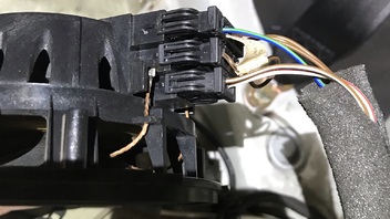

  • Lautsprecher gefunden lt. Fotos.
    Nur aus der Verkabelung werde ich nicht ganz schlau-linke Seite Tieftöner: 2xBraun-Masse, 1xBraun/rot-Masse vom Radio (roter Stecker Pin Nr.5), 1xBlau/grün-Radiosignal vom roten Stecker, mehr Steckerplätze gibt es aber auch auf den Lautsprechereingängen eh nicht
    Kein Dauer-Plus?, Lt. Radioplan sollte da noch ein roter und weisser Draht sein.
    Der Stecker und die Verkabelung sehen original aus.
    Hochtöner gemessen-ca.4 Ohm, Tiefen-LS ca.4 Ohm gemessen
    Und: Der LS ist am Schaumstoff-Rand eingerissen-sollte aber dennoch spielen-tut er ja-nur extrem leise.

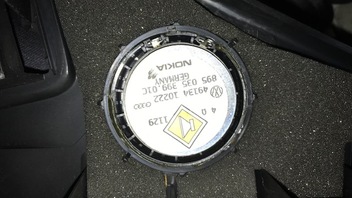

    Kann es sein, dass ich hinten auch die Passiven drinnen habe? Wie von Peter Pan weiter oben beschrieben???-Österreichisches Modell!!!
  • Kann es sein, dass ich hinten auch die Passiven drinnen habe?
    DEFINITIV! Vergleich mal die Teilenummer mit meinem Bild oben. ;)
