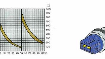

  • Überprüf mal den Temperatursensor oben vorne. Der in dem Alugehäuse verbaut is in das der dicke Schlauch vom Kühler geht. Der kann kaputt sein (Kaltstartverhalten mit gezogenem Stecker ausprobieren) und unsinnige Werte an die Steuergeräte liefern. Den kann man mit einem Multimeter und kochendem Wasser/Eiswasser gut im ausgebauten Zustand überprüfen (siehe angehängt). Beide Kontakte müssen jeweils gegen Masse sinnvolle Werte anzeigen!
