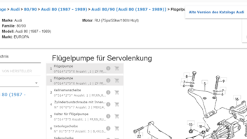

Die Referenznummern findest du unter 7 Zap.
Damit findest du dann heraus, welche zu deinem Fahrzeug passt. -
Ist das dann die Flügelpumpe?
Ein MKB macht es immer einfacher.
Ich komme auf die026 145 155 BX Flügelpumpe.
