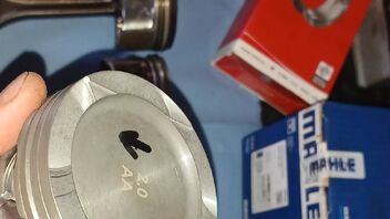

    AQY kolben (beide Stege abgefräst, also kolben um 1,8mm geplant)

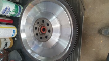

    Erleichterter Schwung mit 60-2 Fräsung

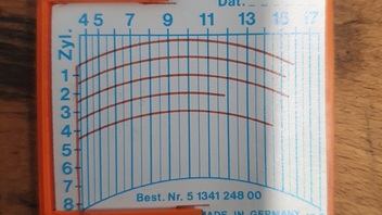

    Kompression gemessen im kalten zustand. 123 hatten 13Bar 4 und 5 hatten 7,5 bar
    Auto warm gefahren und noch mal gemessen.
    123 hatten 16 bar
    4 hatte 12 bar
    5 hatte 14,5 bar
    Druckverlust geprüft, normaler Verlust auf allen. Also zwischen 10-15%
    Aber bei der Kompression könnte ich schon Diesel fahren.

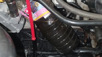

    Das nächste Problem, ab 4000U/min kommt extrem öl aus der Kurbelwellenentlüftung.
    Hab ca. 10x von 4000 auf 6600 gedreht zum programmieren, dann waren es 1 Liter Öl in meiner PET Flasche. Noch mal Glück gehabt das ich es nicht noch ein 11x versucht habe.
    Die 2.5TDI habe die KGE ja nicht an der Seite sondern oben. Evtl spritzt die Kurbelwelle öl Richtung KGE aber erst ab 4000U/min.

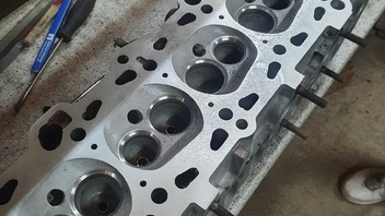

  • Sehr geiles Projekt. Kannst auch gern mal Bilder hier reinstellen, würde mich und sicher auch andere sehr interessieren.
    Fährst du originale DK? Ich hatte am 16V bei 160PS schon nicht mehr genug Luft mit einer NG-DK ohne Keil. Denke bei 2.5Liter und der 288°-NW braucht der noch viel mehr Luft!
    Kommt aus der KWGE das blanke Öl rausgeschleudert oder Öldampf, der dann kondensiert? Ein Liter bei 10x hochdrehen ist schon arg viel.

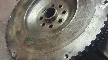

  • Ah ich sehe ein 60-2er Rad im Dichtflansch. Welchen hast du das genommen? Ich glaube der "normaler" der 4 Zylinder passt beim 5Ender nicht oder?
    Falls du ne andere DK fahren willst, kannst du auch mal bei mir in der Doku schauen. Habe ein Hallwiderstand am Gaspedal, das funktioniert wie ratte. Wie ist der MAP-Wert obenraus WOT? Bei mir hat sich obenraus wieder ein Unterdruck gebildet trotz offener DK.
  • Ja den dichtflansch fahre ich von Polo 6N
    Funktioniert aber nicht. In dem motor schon der 2te.
    In meinem 90ger hab ich ihn auch verbaut gehabt und wurde undicht. Wenn ich den Motor wieder ausbaue kommt der Originale ohne sensor rein. Ich fräse das jetzt immer auf den Schwung, wenn da mal sensor Problem is kannst es einfach tauschen ohne viel Aufwand.
    MAP wert kann ich dir nicht sagen. Fahre ohne, nur über drosselklappe ansaugtemp und natürlich drehzahl.
    Bist du mit der Vems vertraut?
  • Bei dem VW-Dichtflansch gibt es eine wichtige Sache, die man unbedingt beachten muss, sonst wird der nie dicht (hatte ich selber vergeigt): Die Dichtlippe muss nach innen, also richtung Kurbelgehäuse umgekrempelt sein. Wenn man den Flansch draufbaut, ohne die Lippe da reinzukrempeln, läuft es nach genau 1 Sekunde Motorlauf dort raus. Ansonsten sind die schon recht stabil und funktionieren gut. Der 5Zylinder hat doch eh nen Geber an der Getriebeglocke richtung Schwung? Oder haben das nur die Turbos?

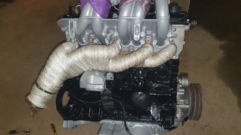

  • Na das sieht aber schön aus, alle Achtung!
    Den Unterdruckschlauch an der Vakuumpumpe, ist der noch original. Ggf. mal erneuern, der ist gern undicht (Gummischlauch).

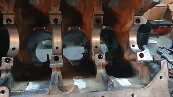

    'Das letzte Bild vom Motorblock. Nur aus Interesse. Warum wurde denn da geschliffen?
    Was ist denn das Problem mit Zylinder 4?
    Er hat ja 3bar weniger Kompression.
    Ggf. mal die Messung wiederholen, ich hatte da schon Fehlmessungen.
    Stimmt der Motometer noch? Hinter der Wachsscheiben ist doch eine Schraube, mit der man die Kalibrierung verstellen kann.
    Wenn da einer dran rungedreht hat, stimmen die Werte nicht, d.h. die Kompression ist gar nicht so hoch oder noch höher.
    Aber Zylinder 4 ist ja deutlich niedriger, egal wo diese Einstellung steht.
    Warum ist dort die Kompression so niedrig?
    Wie sieht dort der Druckverlust aus?
    Wie sehen die Zylinderlaufflächen aus?
    Ggf. mal Druckluft auf dem Zylinder geben und schauen wo es entweicht (Ansaug, Auslass, Kurbelgehäuse).
    Ggf. ist ein Kolbenring beim Einsetzen gebrochen?

    Am Block innen musst du Platz schaffen für die 2.5tdi Kurbelwelle mit 95,5mm hub. Da steht das pleuel seitlich am Block an, bzw im unteren Bereich der Laufbahn.
    Das Kompressionsmessgerät stimmt. Hab es mit druckluft auch noch mal geprüft. Warum zylinder 4 so abweicht weiß ich nicht. Evtl wirklich ein Ring beschädigt.

  • Wenn Verbrennungsgase ins Kurbelgehäuse drücken, bildet sich einfach nur ein Menge Öldämpfe, die dann entweder in einen Catchtank geleitet oder direkt über Ansaugbrücke angesaugt und verbrannt werden. Im ersten Falle hat man einfach nur Kondensierte Öldämpfe, die hellbraun schmödderig sind. Und es ist auch niemals so viel Öl. Im zweiten Falle qualmt der Motor dann enorm aus dem Auspuff. Meist wenn man nach dem Durchladen vom Gas geht. Sieht man oft auf so Prüfstandsvideos.
    Die Menge und die Tatsache, dass es pures Öl ist, lässt nicht den Schluss auf Blowby-Gase zu. Ich denke, es ist irgendwie umherschleuderndes Öl, was dann in die Flasche gelangt.

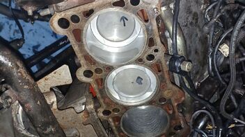

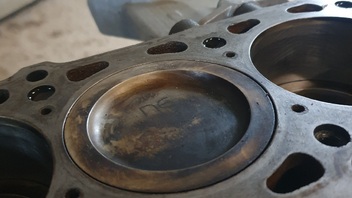

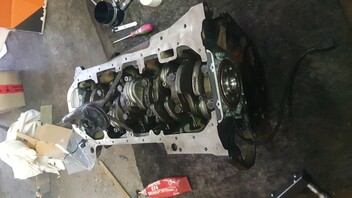

    Habe den Motor heute zerlegt und mal geschaut wo es Probleme gibt.

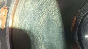

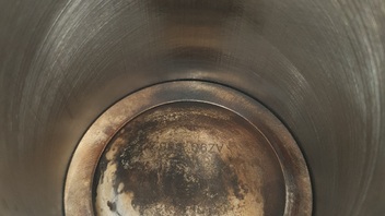

    Hauptproblem schon mal, dass der hohnschliff in der Mitte des zylinder fast nicht mehr zu sehen ist. Also meiner Meinung nach ein kolbenkipper. Am Hemd von kolben allerdings nicht stark zu sehen.
    Geklingelt hat er meiner Meinung nach nicht, da sonst klingelspuren zu sehen wären.
    Das Klingeltool hat wohl den kolbenkipper erfasst. Kann es mir zumindest nicht anders erklären. Jetzt muss der motorblock erst mal wieder zum Motorbauer und noch mal gehohnt werden. In der Zeit muss ich mir was überlegen. So baue ich den Motor auf keinen Fall wieder auf. Evtl andere kolben oder was weiß ich. Habt ihr da ne Idee?

  • Hi Sebastian,
    sehr cooler Umbau, ich habe etwas ähnliches mit dem V6 gemacht. Damit kommt man auf 3L Hubraum mit der Kurbelwelle vom ASN. Habe ebenfalls abgefräste Kolben vom 2.0 AQY verwendet. Und habe jetzt ebenfalls das Problem, dass vermehrt Öl aus der KGE kommt. Köpfe runter und gesehen, dass der Hohnschliff in der Mitte komplett fehlt. Bin jetzt etwas ratlos, ob das tatsächlich an den Kolben liegt... Die waren nur ein paar Tausend Kilometer drin. Hast du die gleichen Kolben wieder verbaut und jetzt keine Probleme mehr?
