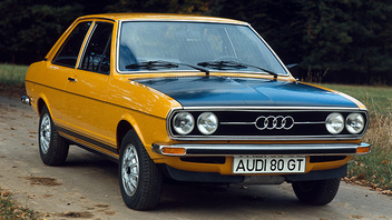

Mir fehlt die Zierleiste unterm Doppelscheinwerfergrill.
Vor Kurzem hab ich eine gefunden und bestellt. Zuhause angekommen musste ich feststellen, dass die Leiste zu kurz ist. Also zurückgegangen.
Letzte Woche im Netzt wieder eine Zierleiste für Audi 80 B1 bis '76 für unterm Doppelscheinwerfergrill gefunden und bestellt.
Und was soll ich sagen: zu kurz.
Die gelieferten Leisten sind 105cm lang, ich benötige aber eine mit 128,5cm, also vom einen Kotflügelhörnchen zum anderen.
Wo mache ich was falsch..?

also beim Doppelscheinwerfer brauchst du die Breite Zierleiste , die ist a breiter und b länger. Das Problem ist dass diese Chromleiste nur bei den Topmodellen verbaut waren also beim UR-GTE und beim GL die kleineren Modelle haben alle die Kurzen Leisten ,- die sind auch viel häufiger auf dem Markt.

Wie Audimike schon schreibt, gibt es zwei unterschiedliche Leisten. Die Leiste, welche Du suchst, sitzt unter dem Kühlergrill, wiederholt optisch dessen Zierleiste und wird eben nicht durch die großen runden Scheinwerfer unterbrochen, so dass diese länger ist. Der Nachteil dieser Leiste ist, dass sie nur in den Topmodellen verbaut wurde und in diversen Umrüstungsmaßnahmen verschwunden ist. Falls ich mich nicht täusche, bestehen diese Leisten noch aus verchromten Vollmaterial und nicht aus einfachen Aluprofilen, so dass ein Ersatz nicht ganz einfach herzustellen ist und nicht ganz preiswert wäre.
Neben der Option, wenn sie denn mal wieder stattfinden, auf Oldtimermessen zu suchen oder bei Händlern, welche sich auf diese Modelle spezialisiert haben, würde ich nach entsprechenden Leisten des VW Passat schauen. Da die Front hier von vorneherein anders war, Rechteck- oder Doppelscheinwerfer, dürfte es nur die breiten Leisten gegeben habe. Ob diese eins zu eins passen, müsste noch abgeglichen werden. Einfach wird die Teilesuche trotzdem nicht, denn wir reden über ein vor fast 50 Jahren produziertes Fahrzeug.
Edit: Servus jetzt ist mir noch eingefallen, ,dass auch im Ur GT diese Breite Leiste verbaut war siehe Pic, ergo beim Audi GT ,GTE und GL- der schöne Ur- GT mit Rallye-Paket und der la black Motorhaube ist nicht meiner,!-
