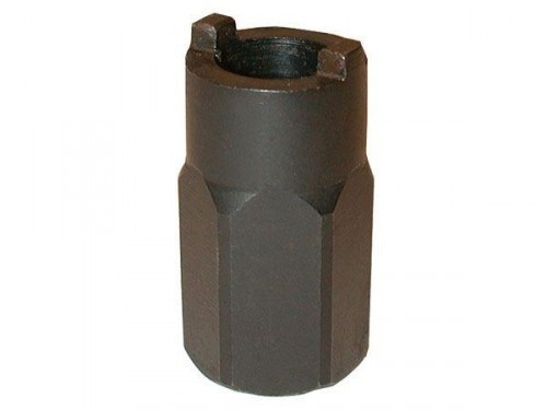

    Spezialnuss für die Mutter am Federbein

    Spezialnuss??? 22er schlüssel und ein imbus reicht auch.

    Dann interessiert mich wie du damit die Nuss am Federbein mit den zwei Einkerbungen lösen willst. Diese Nuss brauchst du:
    welche man am besten dann öffnet wenn das auto noch am boden steht. zumindest wars bei mir so. ist dann weniger spannung drauf.
