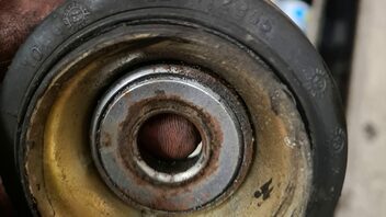

Hallo ich war am Samstag 30.20.21 beim TÜV, und der hat die Domlager bemängelt.
Hat das Domlager soviel Spiel ?
Hab extra ein Video gemacht.
Ich hab hier gesucht und wurde nicht fündig
Hoffe mir kann jemand weiter helfen.
Externer Inhalt
youtu.be
Domlager spiel laut TÜV
Guten Morgen..... das sieht eher danach aus, als wenn das alles verrottet ist.
Das heißt?
Ersetzen! Oder meinst du, vom angucken wirds wieder?
Gib mal den Suchbegriff "Domlager" auf der Hauptseite in das Suchfeld ein ....
Ich hätte es jetzt nicht ganz so krass ausgedrückt; aber da ist schon was dran. Ich vermute, dass nicht nur die Domlager fertig sind, event. ist das Blech des Gegenlagers schon angegammelt.
Es hilft nur Komplettausbau des Federbeins und Bestandsaufnahme. -
Ist ja deutlich zu sehen, dass dort irgendwo was nicht stimmt!
Ich kann meinen Vorrednern nur zustimmen, da muss das Federbein raus, um zu schauen was da los ist!
Besorg dir schonmal ein Domlager, denn das machst du am besten so oder so neu, wenn schon das Federbein draußen ist!

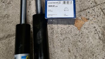

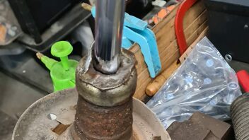

Moin Danke für die Antworten.
Ich hab den Wagen erst seit Mai 2021 bei 132000km . Laut vorbesitzer wurde da vorne schon mal was gemacht worden dämpfer und Domlager vor tüv 2019 bei ca.120000km . Was ich solangsam nicht glaube. Außer das die querlenker neu gekommen sind .
Zum Domlager Anfangs dachte ich bevor ich zum TÜV gefahren bin das wäre normal das die Spiel hätten deshalb hab ich auch ein Video gemacht.
Hab schon ein neues Domlager bestellt sollte die Woche hier kommen.
Ich werde euch mit Bilder und Videos auf dm laufenden halten . -
