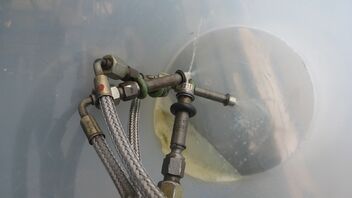

Auf dem Foto sieht du einen Strahltest. Klar, ist brandgefährlich!. Wobei hier eine Einspritzdüse kein gutes Strahlbild hat.
