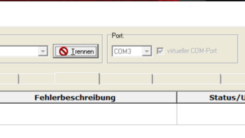

    Mangels VCDS o.ä. habe ich den Wagen via WBH-Diag ausgelesen und folgenden Fehlercode im Motorsteuergerät: 00670 131. Habe den Fehlerspeicher regelmäßig gelöscht und in den letzten Wochen und Monaten immer wieder kontrolliert. Es ist stets der gleiche Eintrag - 00670 131 - zu finden.
