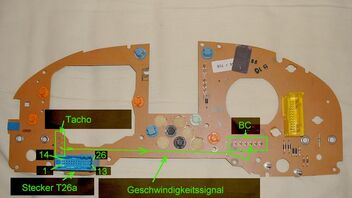

  • Aus der Wikiseite werde ich nicht schlau. :S "Der Drehzahlmesser unterscheidet sich vom 4/5 Zylinder zum V6. Der DZM vom 4/5 Zylinder hat 4 Steckerpins, der V6 dagegen 3 Steckerpins. "
    Was genau ist damit gemeint? auf der Rückseite meines KI sind zwei Stecker, blau und gelb. Oder ist damit was hinter der weißen Abdeckung vom DZM gemeint?

  • Okay vielen Dank. Bin mir ziemlich sicher, dass es sich um das Originale 5 Zylinder KI handelt. Meines Wissens nach wurde das nie gewechselt. Teilenummer auf der Geschwindigkeitsanzeige fängt mit 893 an und ich habe auch auf der Leiterplatte hinten 4 pins da wo Tacho in dem Bild steht.
    Das würde ja bedeuten, es ist kein falsches Kombiinstrument verbaut.
    Die Drehzahl wird aber flüssig angezeigt, also schließe ich etwas wie ein Wackelkontakt, kalte Lötstellen etc erstmal aus...
    Also wenn dann wurde nur der Drehzahlmesser ausgetauscht?
