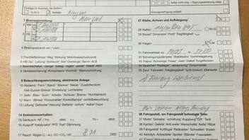

    ich fahre einen 1.9E mit Scheibenbremsen hinten. Beim TÜV wurde mir nun eine Überbremsung an der Hinterachse bemängelt. Vorne 210 (kN?), hinten 180.
    Habe dann festgestellt, dass der Bremskraftregler defekt ist und ihn daraufhin ersetzt.
    Nun möchte ich ihn einstellen auf dem Prüfstand, konnte aber nirgendwo einen Sollwert finden.
    Kann mir da bitte jemand helfen und den Wert mitteilen oder seinen Wert bei bestandenem TÜV sagen?

  • hmm, komisch. Da müsste meiner eigentlich auch durchgekommen sein. Was mich stutzig macht ist, dass der Prüfer nicht gesagt hat dass der Regler kaputt ist, sondern dass das Auto überbremst.

    Nur verstehe ich immer noch nicht warum denn mein Auto Überbremsen soll. Wie auch immer. Vielleicht erwische ich nen anderen Prüfer bei der Nachkontrolle :P
