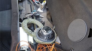

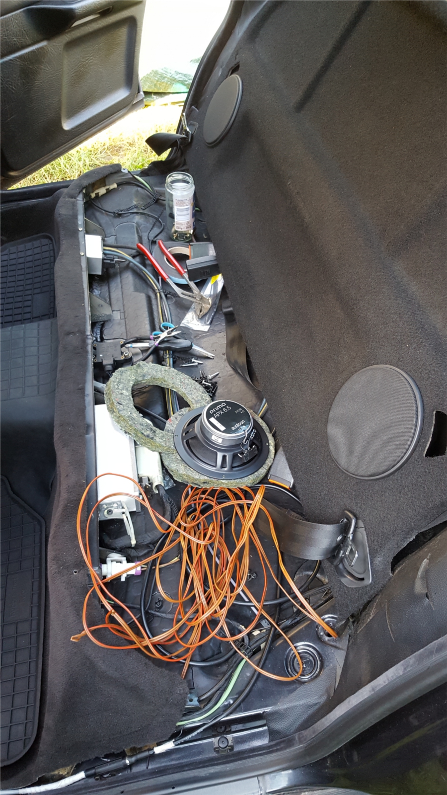

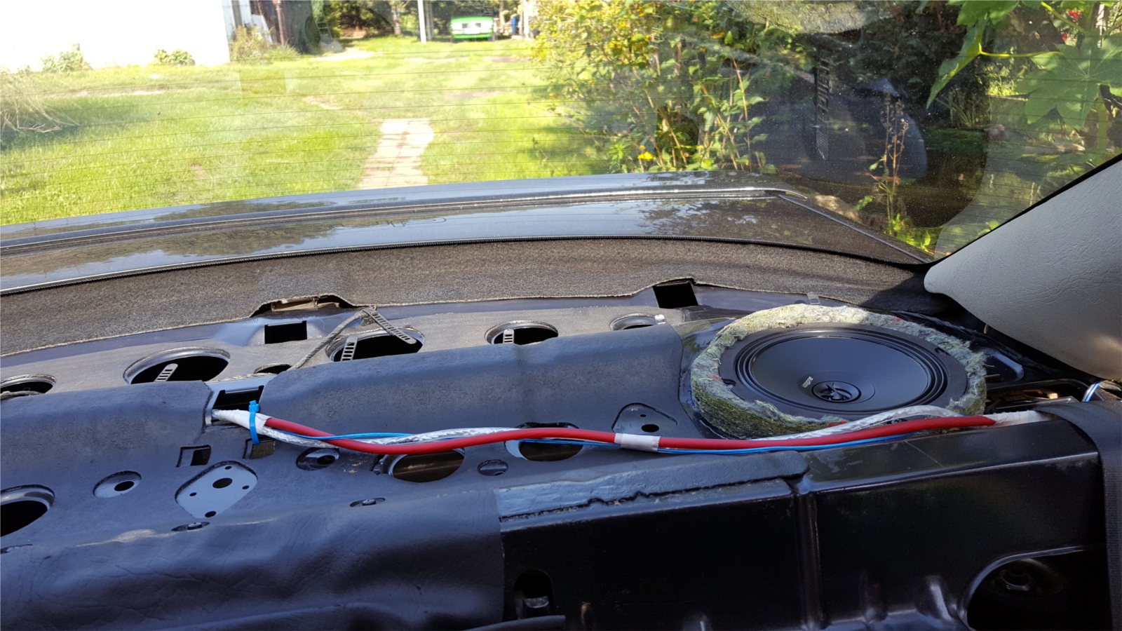

Bei mir steht demnächst dasselbe Thema auf dem Plan. Das Vorhaben hatte ich schon seit mitte des Jahres, also genug Zeit mir darüber Gedanken zu machen. Von Lautsprechern in den Türen bin ich kein Freund. Wirkt immer so gebastelt vom Türpappen kaputt machen mal ganz abgesehen. Bei mir hatte der Vorbesitzer schon einmal bessere Lautsprecher im Armaturenbrett verbaut, sowie Koax mit 16cm Durchmesser in der Hutablage. Eine Klangprobe davon konnte ich leder nicht mehr nehmen da vermutlich das Radio nicht mehr funktionierte. Die im Armaturenbrett habe ich gelassen. Die in der Hutablage habe ich ersetzt (mit ausnahme der originalen Hochtöner).
Ich habe mich in den letzten Wochen ausgiebig informiert was guten Klang im Auto ausmacht. Es gibt Stimmen die sind der Meinung dass man hinten überhaupt keine Lautsprecher braucht. Da kann ich nicht mitgehen. Wenn man einmal am Fader herumspielt merkt man deutlich was es für einen Unterschied macht ob man die Musik nur vor sich hat oder ob man mitten drin ist. Also nach meiner Meinung hinten auf jeden Fall.
Tieftöner oder besser Subwoofer braucht man unbedingt egal was man hört. Tiefe Töne gehören zum guten Klangbild einfach dazu. Es reicht schon wenn man hinten nur diese verbaut und erst gar keine Mitteltöner. Ich kenne ein B2 Coupe wo der Besitzer vorne nur die originalen Lautsprecher im Armaturenbrett hat und hinten zwei 30cm Subwoofer sowie zwei Piezohochtöner. Über einfache Frequenzweichen ans Kenwood Autoradio(Die Kennwoodradios haben sehr leistungsstarke Verstärker im Vergleich zu anderen Autoradios). Einfacher geht es fast nicht und der Klang ist absolut Spitze. Ich selbst habe mich allerdings immer davor gescheut solche Riesenlöcher in meine Hutablage (nur das Blech unter der Pappe, also nicht sichtbar außer vom Kofferraum aus) zu säbeln daher kommt das für mich nicht in Frage. Ich habe mir überlegt einen Gehäusesubwoofer hinter den Fahrersitz zu legen. Ich werde ein Kabel mit Stecker unter dem Teppich bis unter den Fahrersitz führen so dass ich den Kasten jederzeit abziehen und herausnehmen könnte wenn ich wollte. Sowas möchte ich nicht fest eingebaut haben auch wenn ich ihn immer dort liegen haben werde. Ich denke mal hinter dem Sitz fällt das optisch kaum auf. Und finde auch nicht dass man einen Verstärker unbedingt verstecken muss. Den habe ich mir schon bei meinem letzten Fahrzeug einfach in den Kofferraum gehängt so dass man die Verstellmöglichkeiten dann direkt vor sich hat. Sieht doch nicht schlecht aus und ist praktischer als den irgendwo zu vergraben.Der Vorbesitzer hatte die auf der Ablage unter der Lenksäule versteckt.
Elegant. Aber trotzdem Scheiße. Durch das Gewicht hat sich die Ablage ein wenig verzogen und lässt sich nicht mehr so schön montieren.
