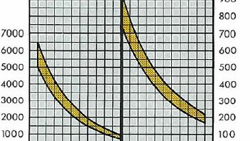

  • Mein Vorschlag wäre (falls du keinen Ersatz da hast) den Stecker vom blauen Kühlmitteltemperatursensor mal zu ziehen und zu probieren so zu fahren. Darüber nimmt er ja die Werte für das Steuergerät (bei gezogenem Stecker nimmt er vorgegebene Werte) und mir ist dieser auch schon kaputt gegangen wodurch er erst nach 30 Sekunden mit Vollgas auf 3 Pötten lief wie ein Sack Nüsse. :D Ist aufjedenfall einen Versuch wert. Den kannst du auch mal wenn der Motor kalt ist nachmessen. da gibt es Tabellen im Internet wie viel Ohm er haben muss. Bei dem alten war dieser Wert bei Umgebungstemperatur viel zu hoch.
  • Wenn es der DK-Poti wäre, hätte der Motor die Probleme bei einer bestimmten Gaspedalstellung, nicht bei einer bestimmten Drehzahl. Ich werfe mal die allseits beliebte Lambdasonde in den Raum. Schlechte Gasannahme, hoher Spritverbrauch und ein leerer Fehlerspeicher sprechen dafür. Du kannst auch die Lambdasonde abziehen und mal eine runde drehen, ob die Gasannahme besser geworden ist.
    Anbei ist noch das Widerstandsdiagramm des blauen Temperatursensors im Wasserflansch. Das Diagramm ist auch auf den Ansauglufttemperatursensor anwendbar.
